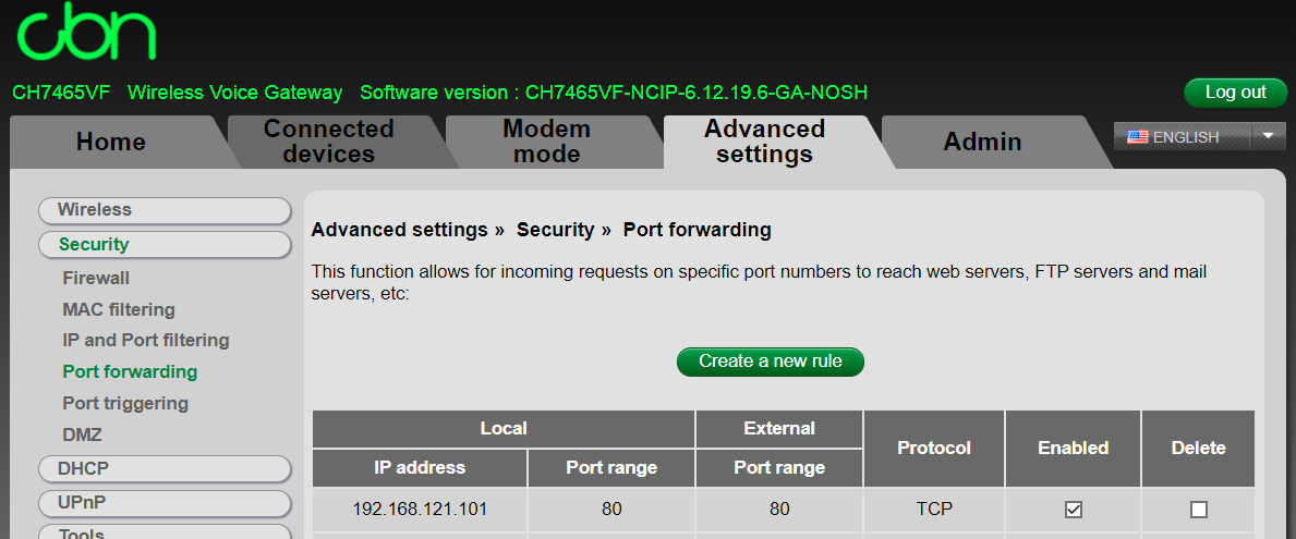

Prijde mi, ze nastaveni Port Forwarding neumoznuje zadat vlasnti IP rozsah, jaky je nastaveny pro DHCP.

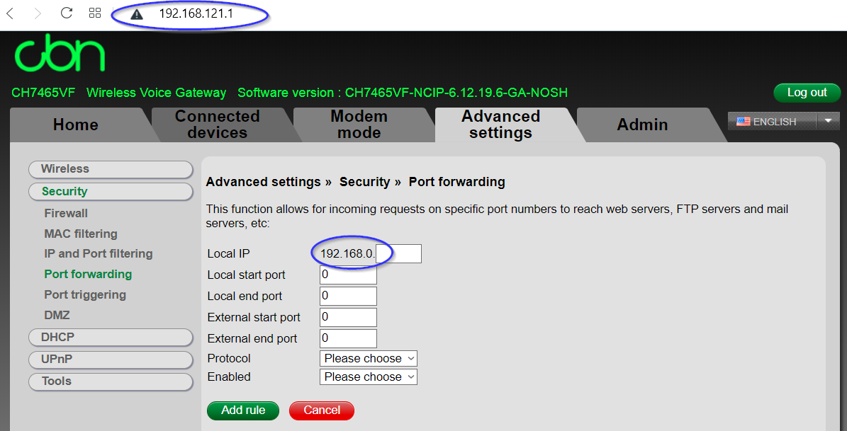

Nezavisle na zvolenem rozsahu pro DHCP (v mem pripade 192.168.121.0/24) je vzdy pri pridavani pravidla predvyplnen prefix 192.168.0.xx.
Mate nekdo podobny problem?

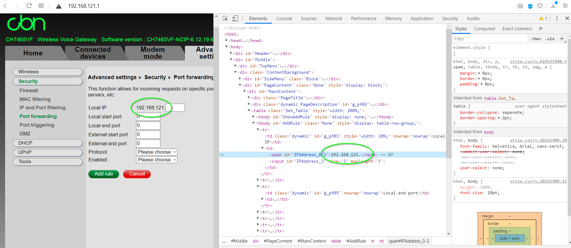

Nicmene jsme prisel na Workaround. Pokud pomoci Vyvojarskych nastroju (Chrome/Opera - Ctrl+Shift+C) upravite prefix adresy na pozadovany, zaznam pro Port Forwarding se zalozi spravne a forwarding funguje...
