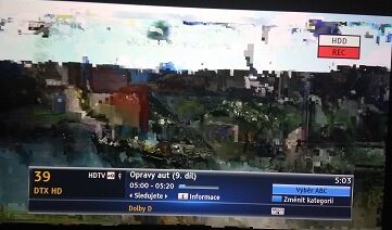

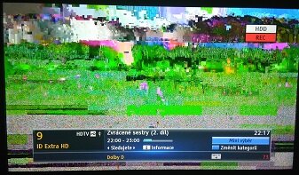

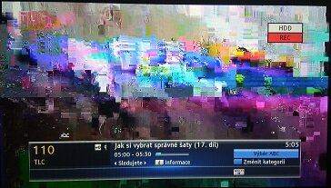

Zdravím, ne sice zvuk, ale od včerejšího večera (od cca. 20:00) vypadá mux 762 takhle (Ostrava-Dubina). Ráno jsem to zkoušel a stav je stále stejný (alespoň u mě doma). Na Horizon GO to jede normálně, TV hlásí plný signál. TV s CA modulem.
Tak už psali na FB (ověřit teď nemůžu):
Vodafone CZ Pěkné ráno, Josefe,
moc se omlouvám za výpadek ze strany poskytovatele (Nefunkční televizní stanice z MUX16 - Animal Planet HD, Discovery Showcase HD, Discovery HD, DTX HD, Discovery Science HD, ID Extra HD a TLC). Vše již bylo dořešení a programy jsou plně funkční. Veronika
Upraveno uživatelem cvancara
