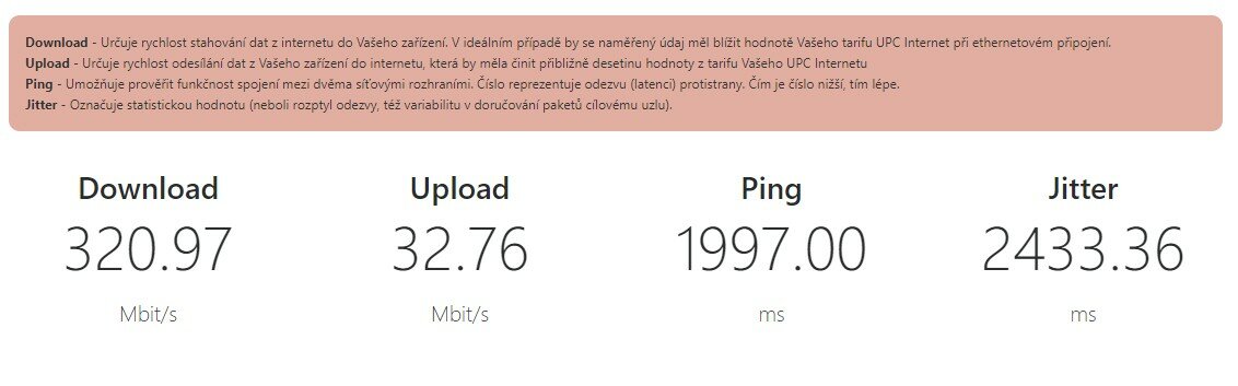

Má taky někdo ve stejné lokalitě (OV Zábřeh) problém s internetem od UPC? Poslední dny (ne trvale, spíš jen nárazově) pozoruji hodně zpomalený internet.. když použiju měřák rychlosti tak sice rychlost vyjde obvykle vysoká, ale zároven i PING. Na podporu UPC jsem už před pár dny psal.. podle nich prý modem v pořádku (dívala se v počítači na záznamy), plus přidala takové ty obecné rady restart routeru a modemu, odpojit a zapojit kabely... apod. Plus jsem ještě provedl upgrade firmwaru v novém routeru (nabízel to), no na chvíli to pomohlo.. a ted zase to jede jak šnek.
Tak fakt nevím jestli je problém na straně UPC, nebo v tom novém routeru.
Screen je aktuální, před chvíli udělaný. rychlost by byla super, ale ping to kazí :D

No zatím zdá se změna DNS pomohla (ozvu se ještě později). Sice nižší rychlosti, ale i PING .. https://rychlost.cz/vysledek/20200792263-b0da/ Že by problém na straně UPC tedy?

Tak DNS od Googlu pomohli jen na chvíli, vysoký PING se zas chvílí zase vrátil.. Že by byl problém v routeru? Ale žádnou chybu nehlásí, je možné že by nebyl kompatibilní s UPC (ale to je asi blbost) - https://www.tp-link.com/cz/home-networking/wifi-router/archer-c6/
Ping na router pod 1ms, kydž změřím rychlost tak samotná rychlost většinou ok, ale zároven i obrovský PING. Když připojím modem kabelem přímo do počítače, tak PING zázračně klesne. Co může být případně v routeru špatně? 😄
Nedávno jsem FW aktualizoval, dělalo to i před tím, dělá to pořád.

To už jsem právě dneska na chvíli zkoušel a ping "zázračně" klesl. Se starým routerem (stejné značky) zase vzrostl (i když ne zase nějak extra).
