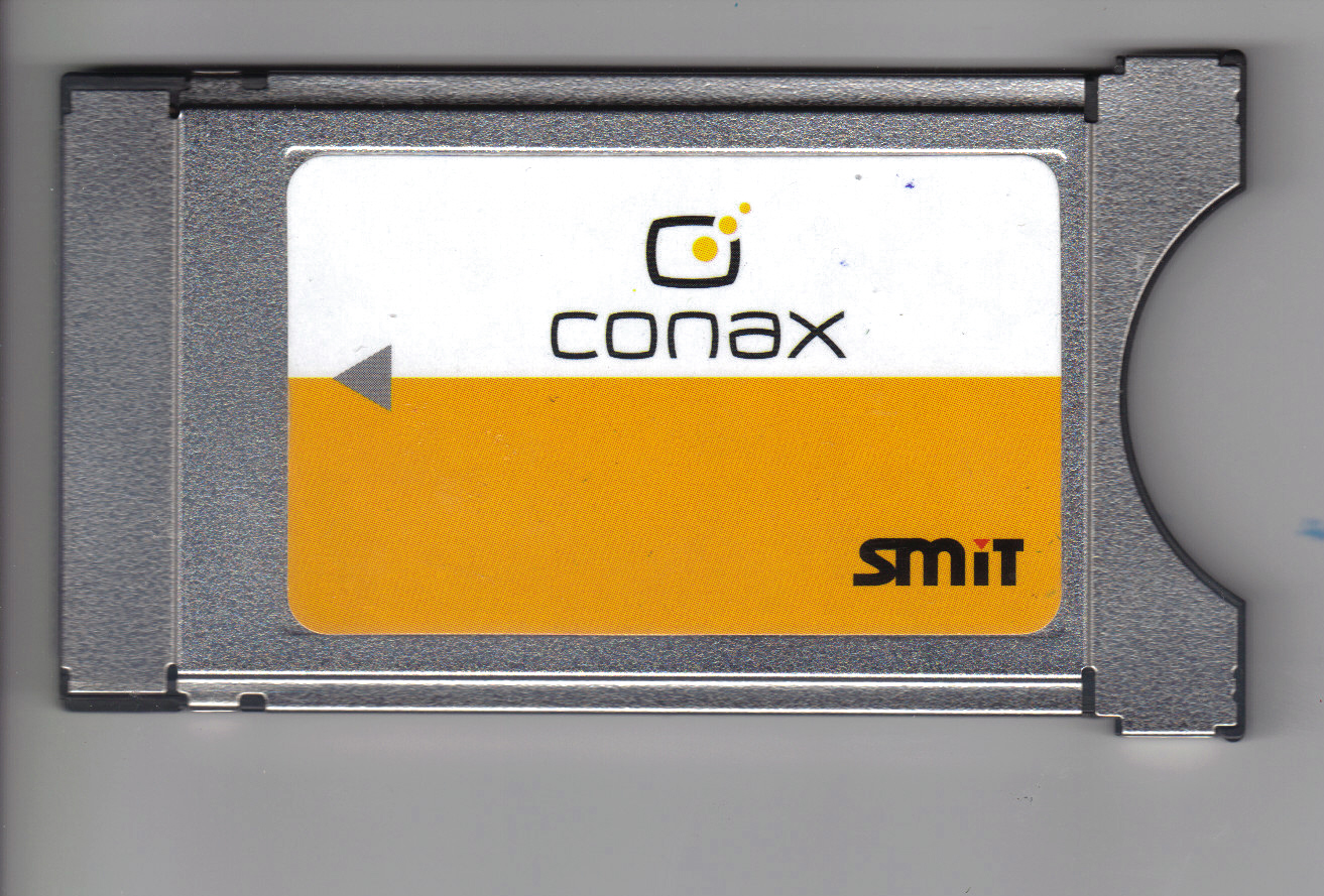

Objednal jsem si SMIT Conax chipset pairing CAM přes DVB-C-shop (v úterý jsem ho objednal a v pátek byl doma) a měl jsem taky problém že mi nešli kódované programy tak jsem zavolal na UPC tam po mě chtěli číslo karty a že nemám vypínat TV a do dvou hodin by to mělo naběhnout, no a asi za 15min. už to jelo.
Jinak používám to v TV LG 37LE5300 nastavení státu mám na Švédsko. EPG jede bez chyb a teletext má trochu problémy z diakritikou, ale není to zas tak hrozný. Zkoušel jsem ještě stát nastavit na --- kde mi to vůbec nenabídlo kabel. tv , Finsko tam byla špatná diakritika u EPG i teletextu, Slovinsko tam zase u EPG špatná diakritika a Teletext šel dobře tak jsem nakonec zvolil to Švédsko.

Dekódovací modul CAM Conax SMIT
-umí veškeré kódování CONAX -např:CONAX CAS3,CONAX CAS7
Když se zastrčí do slotu naskočí:"Byl nalezen CI modil"!
potom naběhne nabídka s nápisem :"No card inserted"!-neboť tam není ta karta,
když se modul vyndá naskočí:CI modul byl odstraněn"!
-Což je jesné,televizor modul načte!
To v případě SNIT Conax chipset pairing CAM nenaskočí!
Ten můj CI modul jde také spárovat,takže by to mohlo jít,že bych ho po dohodě poslal na dvb-c-shop a oni by mě prodali kartu a spárovali by mi ho!
Spíče jde o to,že to z nějakého důvodů dělat nechtějí-spárovávat jiné přístroje než od nich!

Oba moduly jsou v příloze!
Jak uz bylo receno UPC samostanou kartu nikomu nevyda, vzdy jen spolecne sparovanou s STB nebo CA modulem,
je to z prosteho duvodu ochrany pred piratskym kopirovanim karet.
Pokud televizor modul nedetekuje, tak bude mozna problem ve vadnem modulu, zkus ho reklamovat.

Takže to vemu postupně:
- že modul umí Conax CAS7 ješte neznamená že umí párování
- podle technické specifikace k tomuto monitoru s TV tunerem se všude píše, že má DVB-T tuner, nikde jsem nenašel, že má i DVB-C tuner
- z tvých příspěvků jsem myslel, že jsi i Licy modul nekoupil, jen ti řekli, že v té TV nebude fungovat (možná měli na mysli, že TV nebude fungovat na DVB-C), pokud bys totiž strčil modul Smit od Licy do slotu, ukázal by ti nejspíše stejnou hlášku ...)
- spárování "nějakého" zařízení s Conax UPC nebude tak jednoduché jak si představuješ. Z důvodu bezpezpečnosní politiky Conax, se všechna zařízení s párováním vyrábějí již pro konkrétní odběratele - provozovatele CONAX systému. Co se v ČR týká, tak to jsou UPC a Lica
To že ten modul jde spárovat mě řekl prodejce,u kterého jsem ho koupil!
-umí všechny typy Conaxu párové i nepárové

No nechci se hadat, ale taky jsem schvalne hledal popis te TV, a nikde neni psano, ze ma DVB-C tuner.
Pouze DVB-T a CI slot. Bez toho DVB-C tuneru ti to nikdy nepujde.
edit: i kdyz zase ve specifikacich na http://www.czechcomputer.cz/product.jsp?artno=69526
je - analogový/digitální přijímač - PAL / SECAM Kabel - DVB-T/C
Pokud by tam byla správně spárovaná karta od UPC,tak by se v té nabídce objevilo"automaticky ladit?",potom kdyžby se to naladilo,tak by to fungovalo!

Jedine (mel jsem LG doma), ten DVB-C fungoval, pokud byla jako zeme nastaveno "--". Jinak ne. Objevila se tam nabidka kabeloveho prijmu. A muselo se jeste nastavit automaticke ladeni a zadat start. frekvenci 170.5 MHz, pren.rychlost 5000 a modulaci 64QAM.
