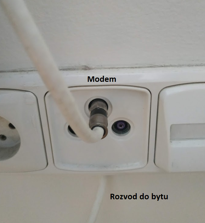

Jo, do bytu jde někde z venku (předpokládám z krabice UPC v domě) koax, který jde do zasávky v bytě. Do té zásuvky v bytě mám připojený router. Ve vedlejší místosti mám TV přípojenou přes koax do zásuvky v bytovém rozvodu.
Když byl výpadek UPC, tak jsem naladil při ladění z digitální antény normální DVB-T2 (mám TV s DVB-T2) programy ze společné antény na MUX23 a MUX24.
Když UPC funguje, tak při ladění antény naladím jen programy z UPC (název sítě UPC_DVBT).

Do té zásuvky, do které je připojený router (modem) by měla být připojená i TV, abys přijímal TV programy z UPC. A rozhodně by tam neměl být souběžně i signál pozemního vysílání. V jiné místnosti a v jiné zásuvce pak může klidně být signál pozemního vysílání, ale opět ne souběžně se signálem z UPC.
No fungovalo to a funguje to i teď, akoratá tam chybí Prima Comedy Central a i CT1 HD (bez regionu), možná i něco dalšího, nevím co tam je standardně. Teď to naladí 40 programů (32 TV a 8 rádio). Jiný koax do bytu nejde a tak dlouhý koax, abych připojil TV do zásuvky s routerem nemám a 55" TV se mi tam přenášet nechce 😄

Z kabelovky to musí na kanálech 21 až 28 naladit 45 TV a 8 R programů, přičemž Prima CC je na kanále 23 (frekvence 490 MHz) a mimo jiné bys naladil i pár programů v analogu, který už nikde jinde, než v kabelu UPC, nejsou. Cokoliv jiného, co naladíš, je špatně, resp. pak nepřijímáš buď signál kabelovky, ale pozemáku nebo v horším případě je to nějak sloučené do sebe (nebo se prolíná, kdovíco to je za vnitřní rozvod).
Další varianta je pak i ta, že ten kanál 23 z kabelovky nepřijímáš proto, že je něčím rušený a tudíž nemáš ani Primu CC, která je na kanále 23 šířená. Ovšem to už by musel signál na zásuvce přeměřit technik z UPC.
Je otázka jak je to “zbastlené” protože standardně z podzásuvky nevychází žádné kabely.
Pokud nejde UPC a jde signát DVBT2 bude problém s kabeláží (chybí nejspíše stínění)
