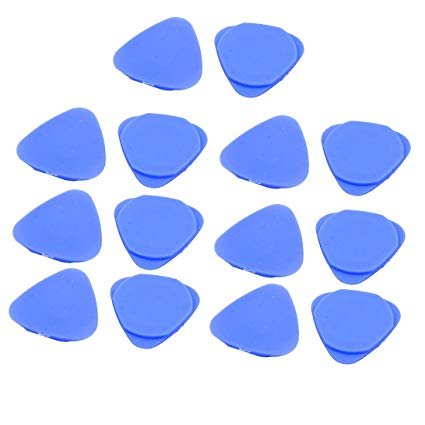

Ovladačů už jsem takhle oživil desítky. Zatím jsem žádný nezničil, na bezpečné rozlousknutí se mi osvědčila taková věc , co vypadá jako tlusté trsátko.
