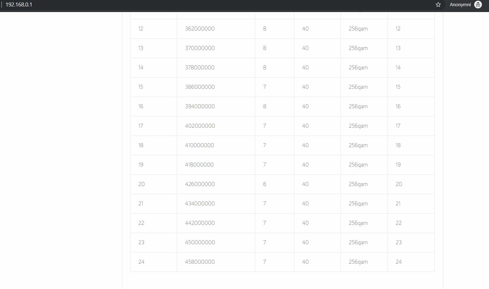

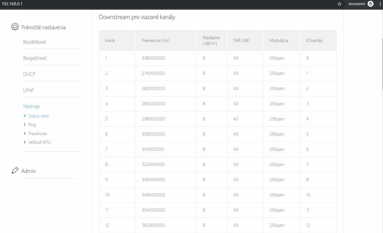

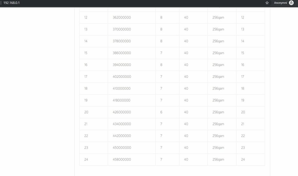

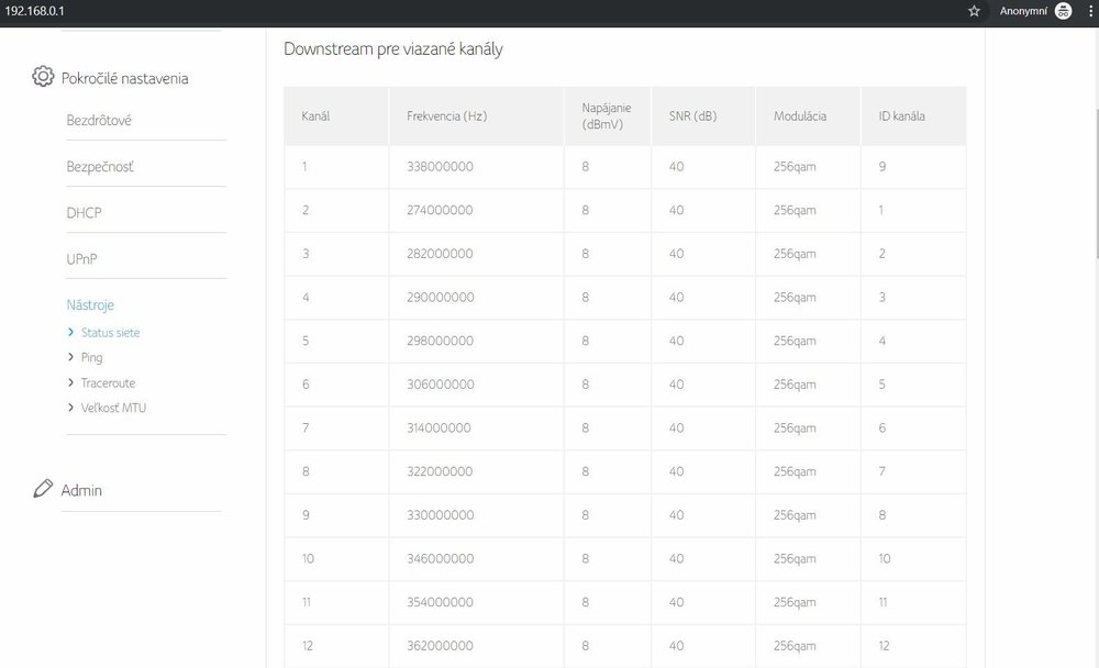

a co moje hodnoty  ? je to OK ?
diky
Jo signál máš vpohodě.
