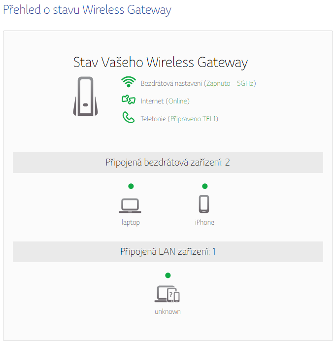

Provedl jsem základní kontrolu, co mě napadlo, že by mohlo mít nějaký dopad na sekání zpětného přehrávání na mé straně. Vlastně mě toho moc nenapadlo, jen kontrola síťového přípojení, provedl jsem tedy:
1) Vytáhl jsem síťový (LAN) kabel z HD Mediaboxu a přes notebook jsem měřil rychlost připojení - použil jsem standardní dsl.cz a výsledek se točil stále okolo 45Mbit/s. To bych řekl, že by snad mělo být více než dostačující?
2) Dále jsem na wifi routeru zkontroloval stav připojených zařízení, tady je trochu zvláštní, že wifi router neumí rozeznat HD Mediabox a vypisuje ho jako unknown? (na LANce mám přípojený pouze HD Mediabox)

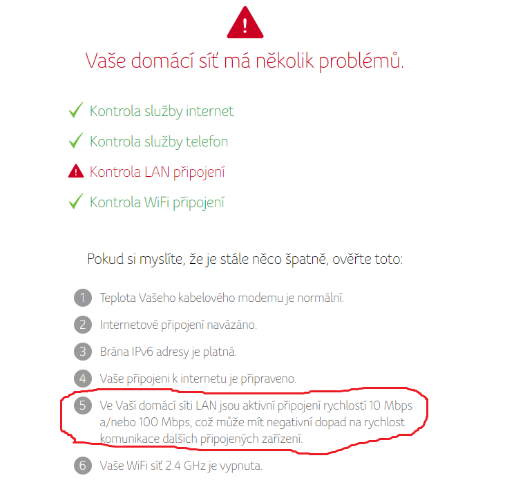

3) Nakonec jsem ještě spustil nástroj pro diagnostiku sítě s výsledkem níže. Mám tam jednu varovnou hlášku k právě připojenému LAN zařízeni = HD Mediabox, ale netuším, zda je to standard, nebo to může opravdu způsobit nějaký problém?
Mohl by mi prosím někdo poradit, zda to máte stejné, případně co bych mohl ještě prověřit na své straně?

Tá hláška je štandard
Od vcera mam ten základný mediabox,pripojeny na mercury router. Ked vyberiem nejaky archív, trva 10-12 sekúnd ako sa spustí, je jedno ci to novsi alebo starsi stream. Pocas sledovania uz nic ale neseka,nezamrza... Iba ten priserne dlhy start archívneho programu.  V aplikacii Horizont na android tv to ide expresne...
To je normální, je to internetový stream a HD Mediabox není zrovna žádný rychlík.
