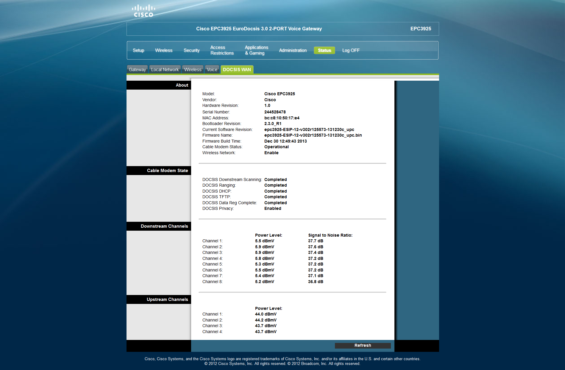

Posielam screen z administrácie routra, neviem ale či nebude vadný samotný router, vždy počas výpadku sa nedá dostať do administrácie (cez kábel).

V režimu Router zvládá Cisco EPC3925 uNATovat 140-150Mbps. V režimu bridge je modem schopný zvládat rychlosti nad 300Mbps. Hodnoty signálu vypadají dobře, ztrátovost by měla být nulová nebo minimální. Je možné, že modem už má to nejlepší za sebou.
