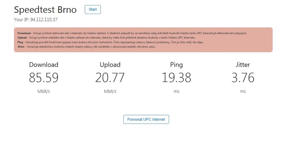

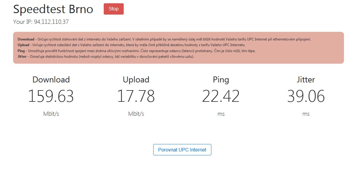

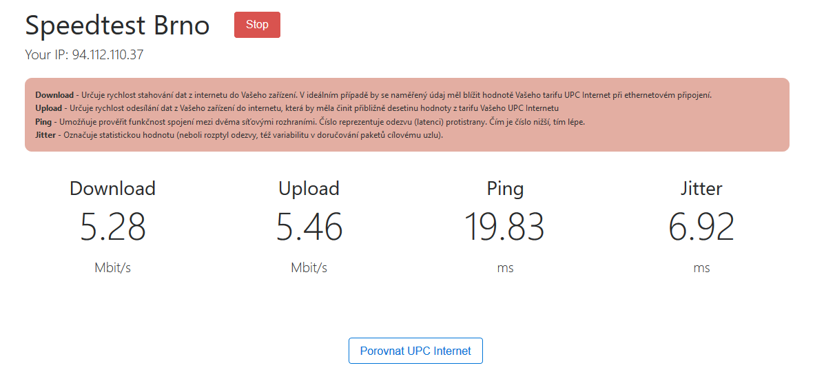

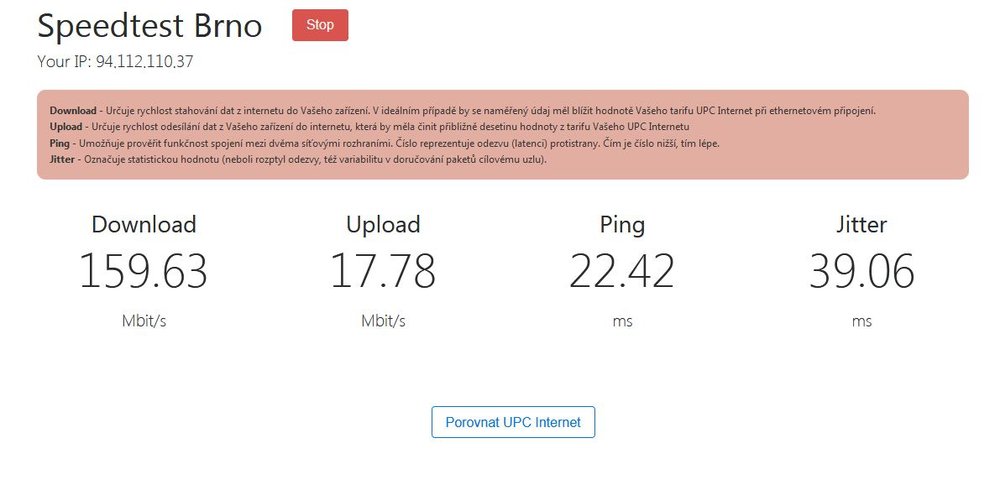

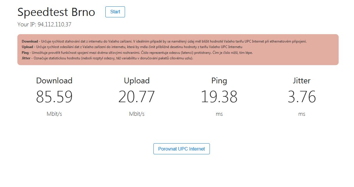

U NB jsem obnovil tovarni nastaveni a rychlost na 2,4GHz je 80Mbit, přepnul jsem na 5GHz a rychlost 140Mbit, super vysledky. Behem 5 minut to znovu skocilo na 20Mbit, ted dokonce 5Mbit. Volal jsem do Dellu a asi bude spatna sitovka, prijedou vymění.

Ty vystřišky jsou z dvou ruznych NB, které jsou vedle sebe. Dell fungoval spravne vcera, ale neudelal jsem vystrizek.

jen bych připomnel, že přenos dat v domácí sítí je na Dellu bez problémů, rychlost 5400kB/s, tedy *8=43Mbit/s. Nemuze se tedy jednat o rušení wifi signalu ani problem s wifi. Stahovani dat z internetu je na ostatnich zarizeni take v poradku, takze musi byt neco spatne v NB Dell.
