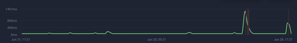

Vysoká odezva
Už to začíná být pravidelné 🙂
@Slamb Ale ono to zřejmě souvisí s teplotou 🙂

@Slamb Mám Arris CM3500, fórum ho nezná, takže nemůžu změnit 🙂 V místnosti s modemem měřím teplotu, v tomhle týdnu jsem kolem 27 °C, problémy začaly až včera, takže to bude spíš jinde.
  • Premium Profi
  • Commscope Arris CM3500
Aha, tak buď nebyl když jsem ho dostal a nebo jsem ho nenašel - už opraveno. Jasně, ale jestli je 0 - 40 teplota okolí, tak mám velkou rezervu. Navíc včera jsem se z toho dostal restartem modemu ve chvilce, kdy běžel s nějakou snesitelnou ztrátovostí (jinak měl 50 - 70 %) a dalo se na něj dostat přes web VF (takže se asi někam přeladil, těžko říct, není do něj vidět) a tím se srovnal (čili rozhodně při tom nemohl vychladnout) a dneska si sednul sám (nezachytil jsem problém včas a během toho výpadku se teplota v místnosti neměnila ani v rámci jedné desetiny stupně.
Spíš tipuju něco po cestě celkem blízko, mám ještě další modem o pár ulic vedle, který je zapojený jinam a tam žádné problémy nejsou.

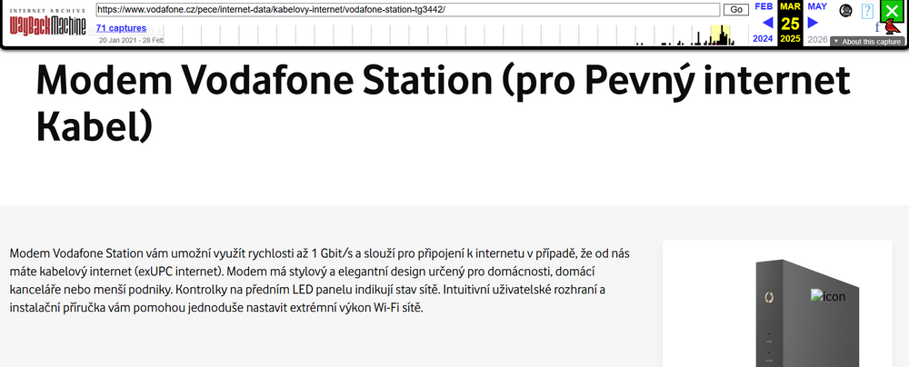

Já měl dnes také problémy u jednoho zákazníka s Vodafone Station. Několik samovolných restartů asi vlivem těch dnešních 40tek.
Na webu je nějaké varování ohledně přehřívání, otázkou je jak je tam dlouho. Modem Vodafone Station (pro Pevný internet Kabel) - Vodafone.cz
Vloni tam ale nebylo:

Možná je už čas na vyhodnocení - teplota v místnosti poklesla ze sobotních a nedělních 26,8 ºC na 26,5 ºC během týdne. Od pondělí jsem žádný výpadek neměl, takže pokud přistoupíme na teorii, že rozdíl 0,3 ºC nebyl ten kritický moment 😊 tak bych to viděl zcela jasně na to, že se VF opakovaně uvařil nějaký aktivní prvek po cestě.
