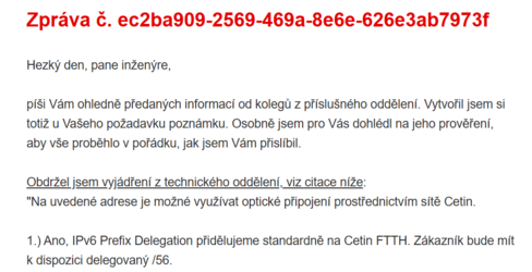

IPv4 mám, ale o tu nestojím. Služba byla zavedena s jedinou podmínkou IPv6 s PD /56, tohle mi tvrdili před objednávkou:
A teď mi tvrdí, že to řešit nebudou. Bylo by to k smíchu, kdyby to nebylo k pláči. Jak asi může koncový zákazník Vodafonu řešit něco s CETINem? To je, jako kdybych výpadek proudu řešil s elektrárnou... Nebo zkažené kuře ze supermarketu reklamoval v drůbežárně...
