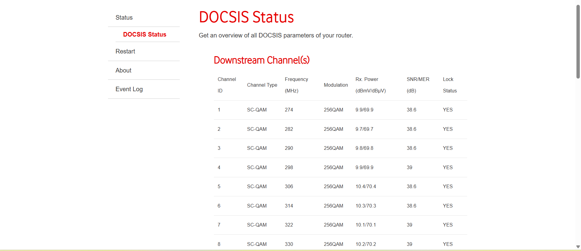

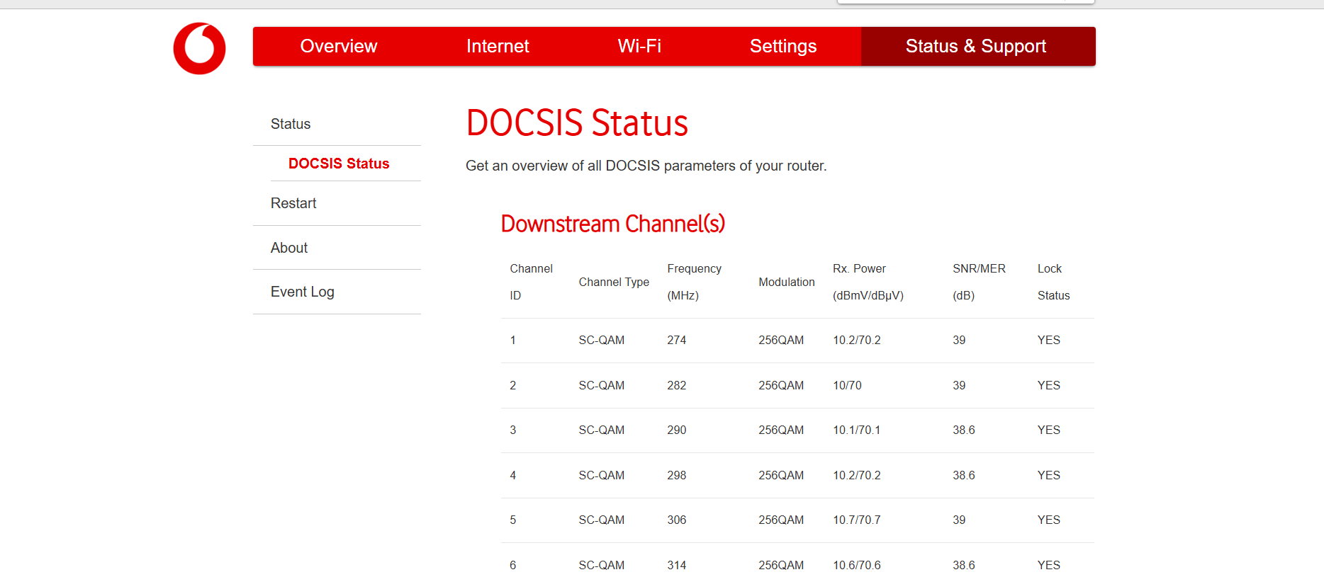

posledních 14 dní problém s internetem.Jednou denně mě vypadne internet na pár okamžiku .Jako by modem něco hledal vždy po výpadku scházi kanál
OFDM
791~852
4096QAM
12.6/72.6
40
YES
trvá to asi 3 minuty neustalího vypadávání než se znova načte .
mezítím nefunguje internet .A modem ukazuje tohle.Kde hledat chybu?

@Pavel m těžko říct, všechny hodnoty jsou tam v normě, signál je spíš silnější než slabší, u toho OFDM kanálu se úroveň signálu blíží k horní hranici, pokud by se dostal přes 15/75 dB už by mohl být přebuzený a modem by s ním teoreticky už mohlomít problém,
Nebo tam třeba může být nějaké chvilkové rušení od 4G mobilních vysílačů, které vysílají na stejný frekvencích, jinak nevím, jedině zavolat na Vodafone aby se na to na dálku mrkli.

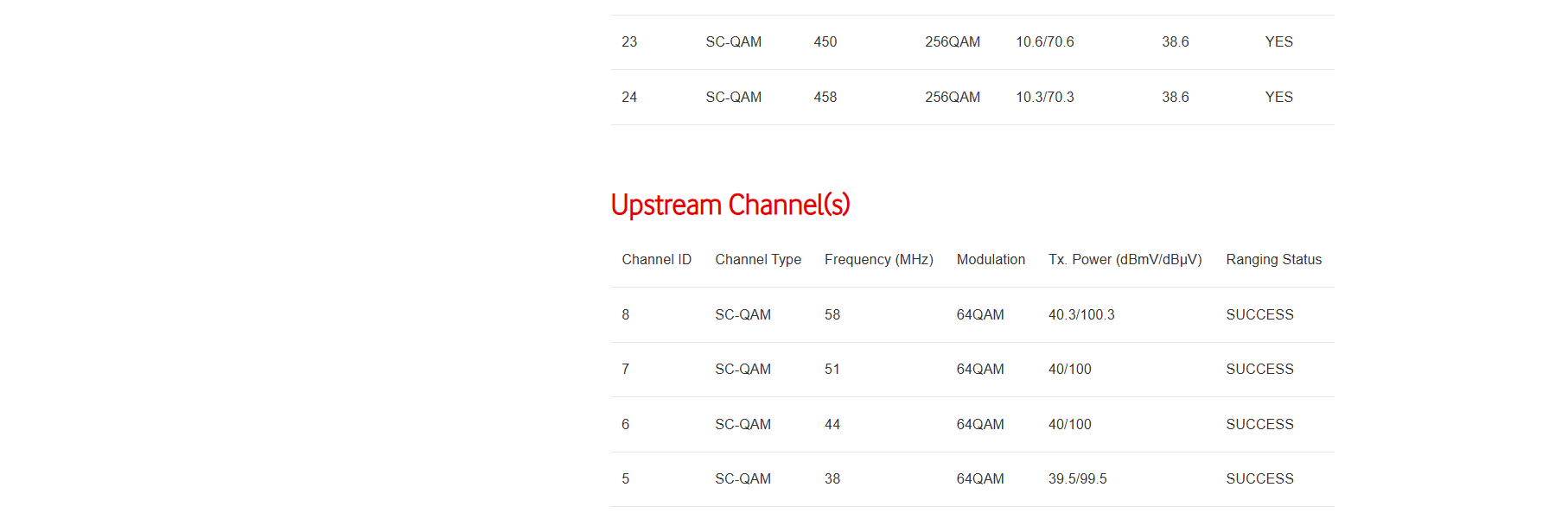

tak jsem to nakonec musel dnes ráno nahlásit na VF .Podle VF je tam nějaké rušení .Od včera se to zhoršilo .Jenom doufám ,že to do středy nezmyzí a technik to najde kde je problém.
koukám dnes došlo odpojení kanálu OFDM.A začala to fungovat .Je ten kanál důležitý?
Ano, je ten kanál důležitý, jde přes něj polovina internetového provozu, ale protože vysílá na stejných frekvencích jako mobilní vysílače 4G/LTE, tak tam občas dochází k rušení a zřejmě z toho důvodu modem tento kanál nenaladí.
