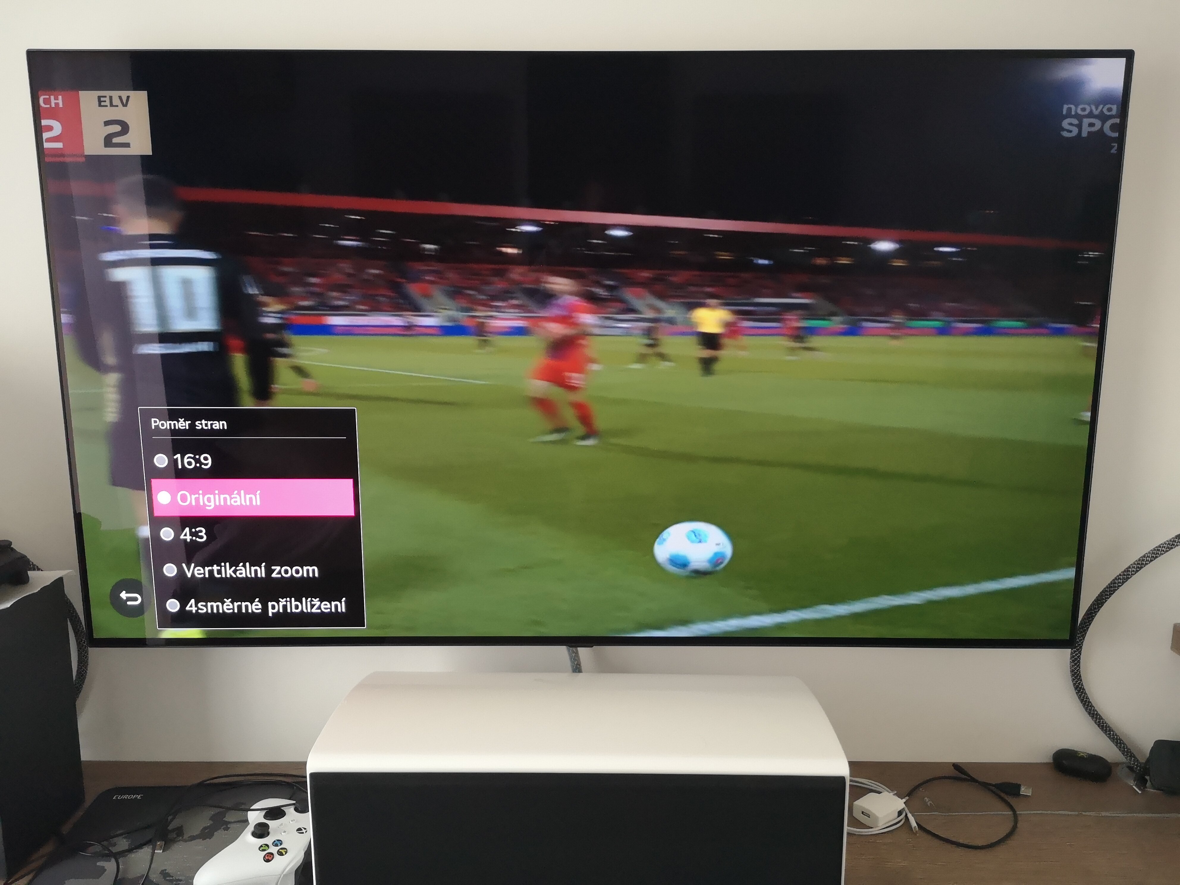

Dobrý den,
Vodafone TV přijímám přes app v televizi LG. (OLED C1)
Jen u dvou kanálů (Novasport 3 a 4) je obraz na zoomovaný a tím se nezobrazuje vše - je ořezaný tím zoomem.
Všechny ostatní kanály se zobrazují v pořádku.
Nastavením mojí TV to není. ( samozřejmě jsem zkoušel změnu obrazu) a ve všech nastaveních je vidět že obraz přichází ořezaný a nazoomaný.
Jedná se jen o dva kanály a není to jen vysílaným pořadem, všechny pořady do minulosti při zpětném zhlédnutí vykazují stejnou vadu.

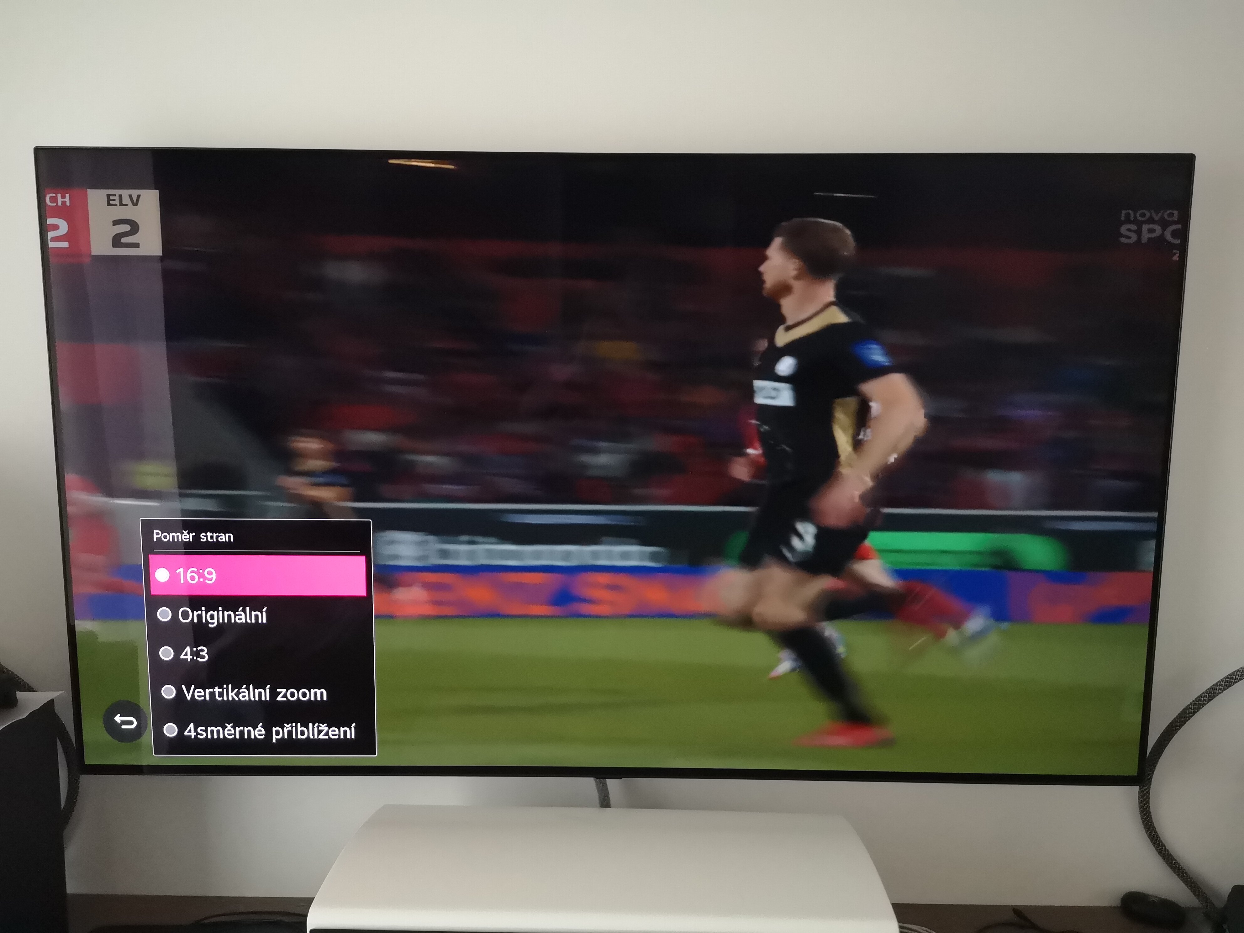

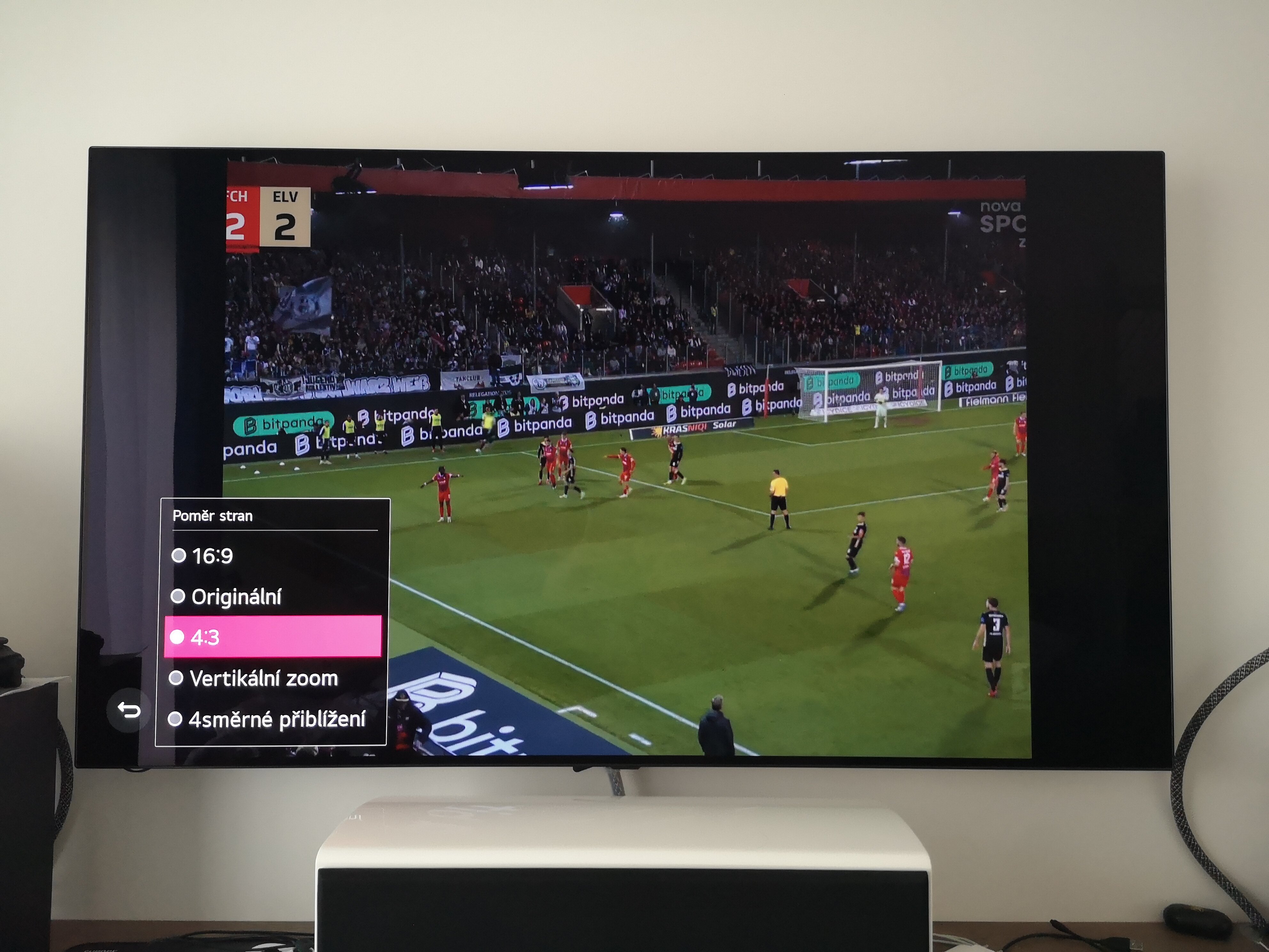

Hlavně z nastaveni 4:3 je vidět, že obraz daného programu do TV přijde oříznutý a nazvětšovaný.
Jinak, kdyby to bylo špatným nastavením TV tak obraz na všech kanálech v aplikaci by byl stejně oříznutý. Neboť by to osekávala TV. Zde přichází do aplikace již obraz oříznutý a ve špatném poměru stran.
Z obrázků je vidět ze přes aplikaci přijde pouze ořezaný obraz a to pouze u dvou kanálů. Ještě jednou televize v tomto případě nic sama neořezává. Ten obraz tam chybí.
