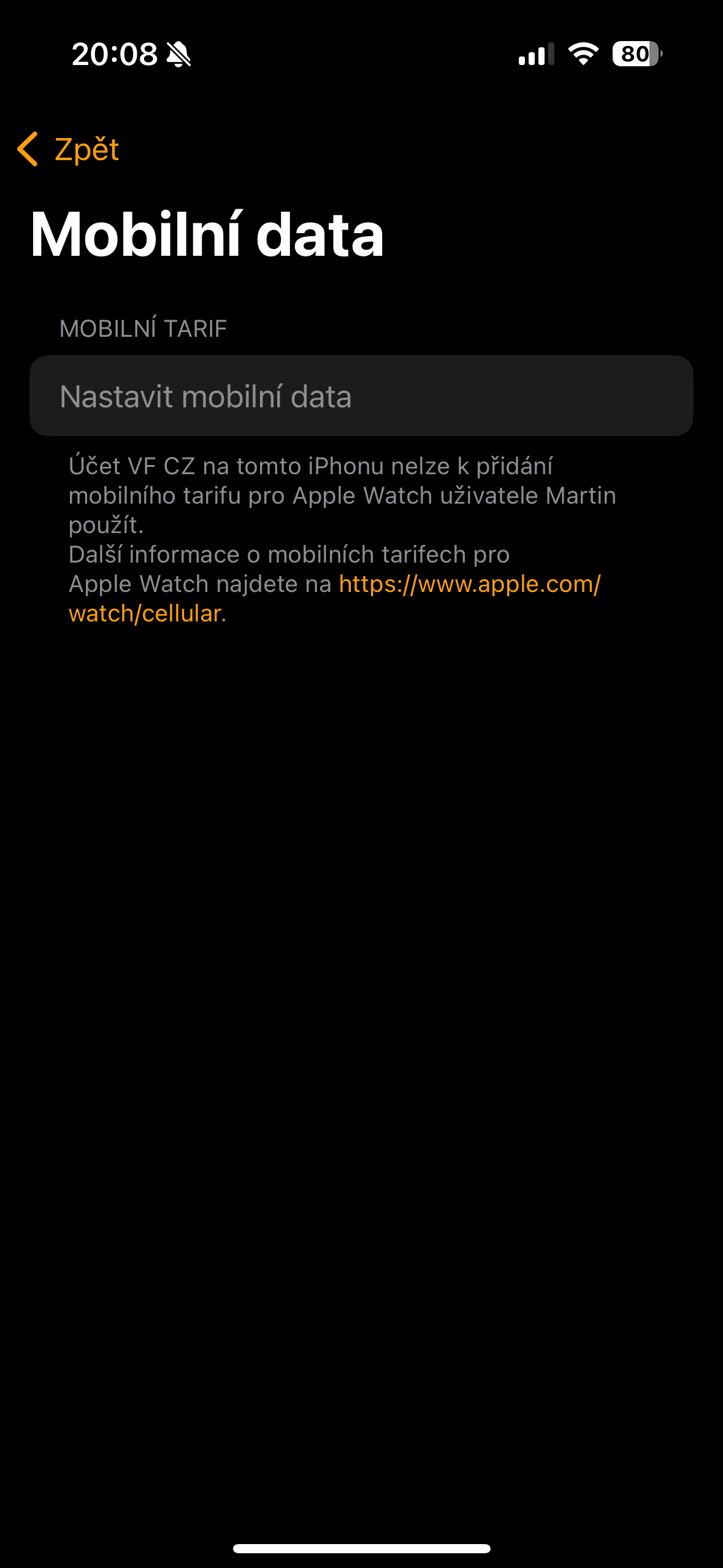

Zdravím, řeším tu problém. Mám Apple Watch SE, které jsem koupili synovi. Na podpoře Vodafone mi před koupí bylo řečeno, že pokud chci duplikát simkarty ke stávající simce v telefonu, potřebuji neomezený datový tarif. Nicméně pokud prý chci aby hodinky měly svoje vlastní jedinečné telefonní číslo není to problém. Hodinky jsem tedy koupil, ale nepřišel jsem na to jak do nich eSIM nahrát. Když se dostanu do nastavení na svém iPhone pomocí kterého Apple Watch nastavuji v rodinném nastavení jako dětské bez iPhonu tak mi to hlásí"" Účet VF CZ na tomto iPhonu nelze k přidání mobilního tarifu pro Apple Watch použít. Jasně nemám neomezený tarif ale ja je nechci přidat ke svému číslo. Chci aby byly samostatné. Nějaká rada prosím?

Díky, návod samozřejmě znám. Nicméně jsem skončil jak jsem psal výše.

Dobře dejme tomu že je to tak. Jak to tedy nastavím ze svého iPhonu, který neomezený tarif nemá? Pro syna mam tedy simkartu s neomezeným tarifem, ale jak jí dostanu do hodinek?
musíte si na nějaký čas dát do mobilu danou SIM, apoté se vám odemkne funkce nastavit tarif, až nastavíte tarif tak SIM vyndáte a hotovo

já to udělal tak že jsem si u sebe dal babičky číslo do iPhone nastavit tarif SIM jsem vyndal pryč a funguje

a nebo se do  portálu OneNumber přihlašte, dejte přidat zařízení a poté
1, pojmenujte si zařízení, ve kterém budete OneNumber používat.
2, vyberte aktivaci přes eID a doplňte ho. eID zjistíte přímo v Apple Watch nebo spárovaném iPhonu podle tohoto návodu.
a esim se pak stáhne sama, když budou hodinky na wi-fi
