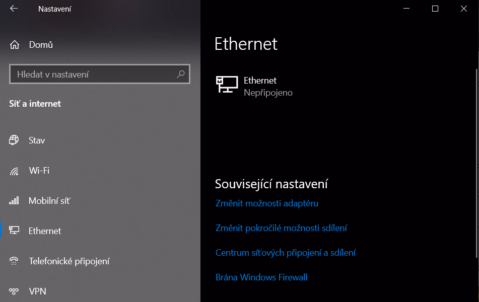

Napřed píšeš o SIM a teď najednou už o jakémsi adaptéru od VF. Měl jsem za to, že máš přímo NB se slotem na SIM a nikoliv, že se jedná o nějaký externí (asi USB?) modem se SIM.
Adapter je označení používané v  MS Windows, Najdete je v síťových připojeních. Je rozdíl mezi fyzickám adapterem a tímto síťovým.obrazek.png.350fd0bbee64f5a9c98b3d9462c10bc7.png
