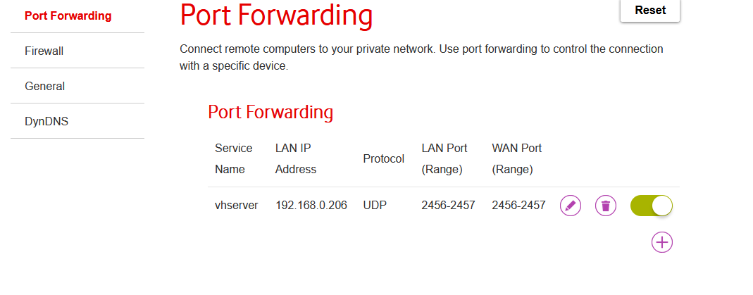

Momentálně jsem nastavil port forwarding a vypnul firewall modemu. Výsledek je, že Steam stále nevidí můj založený server ikdyž by měl. (Zbytek je pořád stejný, IP adresu pouzžívám také novou...)

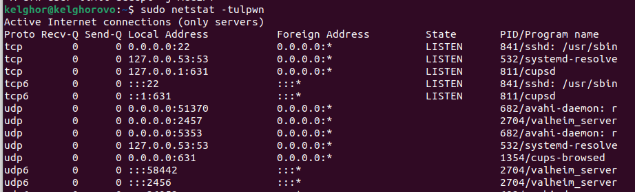

Linux Ubuntu 22 - steamcmd installed Valheim.

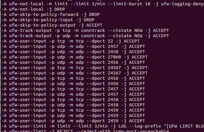

Linux porty povoleny (jinak bymi nefungoval ani lokálně, ani před změnou modemu)
(Server je stoprocentně dobře připojen k internetu, protože jsem z něho pingoval jak router, tak svůj ntb, tak google, tak z notebooku  se mi podařilo pingnout )

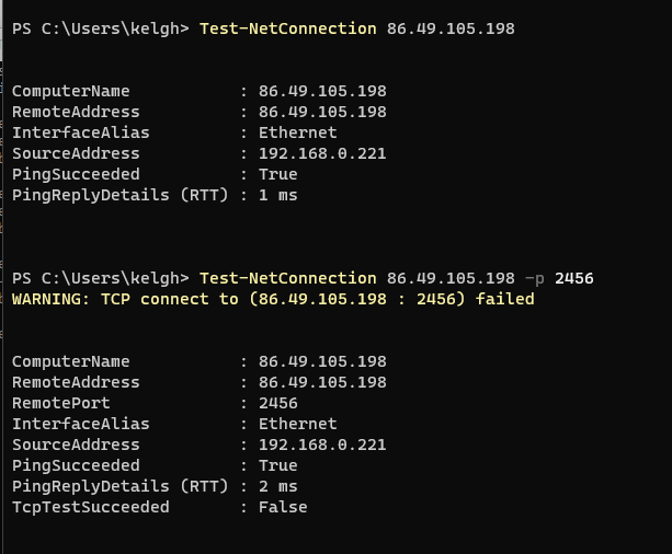

Tak, ještě jsem zkousel pingovat  svou adresu bez portu (true) a s portem (false).
Přikládám nějaké screeny, že jsem testoval připojení. A nastavení modemu...
z jiného ntb v síti:
zkus port forwarding protokol TCP/UDP

Jo, vyberte na webu Modemu TCP místo UDP, napište jestli to problém vyřešilo.

Zda se, ze Vodafone station neumi hairpinning. Tj. server by mel byt dostupny zvenku (zkuste treba pres mobilni pripojeni), ale nebude dostupny zevnitr site na verejne IP adrese. Zevnitr site by mel byt dostupny na privatni IP adrese.
Resenim by bylo prepnout Station do bridge mode a pouzit router, ktery hairpinning umi, nebo pouzivat privatni IP adresu serveru.

Ale kolega psal, že mu to lokálně funguje a zvenčí se neproboxuje na lokální server.
Otázka je, jestli to zkoušel opravdu mimo lokální síť, třeba z mobilu.
To jsem zkoušel. všechny tři nastavení (TCP, UDP, TCP/UDP), zkoušel jsem k tomu přidat i port triggering. Ale žádná kombinace nefungovala.

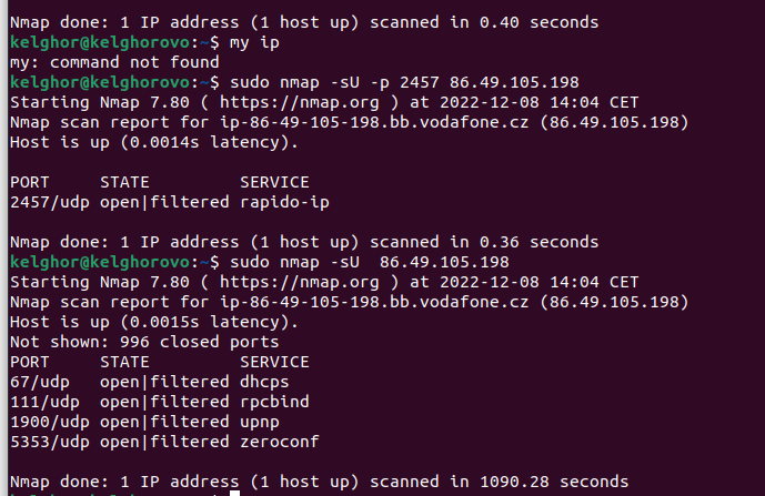

Harpinning to asi nebude, protože jsem to zkoušel z jiné sítě a nebylo k nalezení.
Takžemi asi nezbývá nežten bridge.

Tak to je fakt divný, když jsem jel v režimu modem a nastavil jsem přesně port forwarding jako ty (TCP/UDP), tak mi vše šlapalo.
Protože jsem chtěl něco stabilnějšího než modem VF (hodně zlobila wifi), přepnul jsem do bridge a pořídil mikrotik, jsem v tom sice začátečník, ale internet je plný návodů.
Zkusil bych přepnout do bridge a na jiném routeru rozchodit port forwarding, jestli to pomůže.
Obecně jsou VF modemy pitomé. Pokud doma provozuješ herní servery, web servery, cloud, NAS, FTP a další, jdi do bridge a kvalitní router za to, vyplatí se to.

Jak psal kolega Jenda. Určitě pokud provozuješ jako já NAS server na který potřebuješ přistupovat z venku pořešil bych nějaký gigabit router a VF modem přepnul do režimu bridge a nastavil si v něm DDNS a pomocí nějaké domény si nastavil CNAME na server a nebo jen používal doménu od DDNS. Já to tak taky musel udělat. Provozoval jsem jednu chvíli WoW Test server u sebe doma na který se připojovali kolegové co mi pomáhali a často VF modem zlobil. Po přepnutí do režimu bridge a nastavení domény mám klid.
