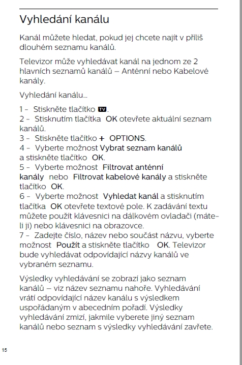

Jak se tady už píše, i televize bez modulu musí naladit všechny programy. V návodu k televizi se píše něco o možnosti filtrování programů. Nemáte to nastaveno tak, že se zobrazují jen programy z DVB-T/T2? Je o tom zmínka na straně 15.
