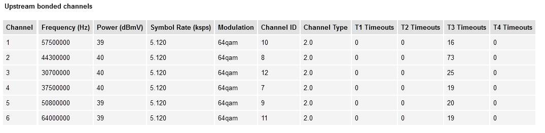

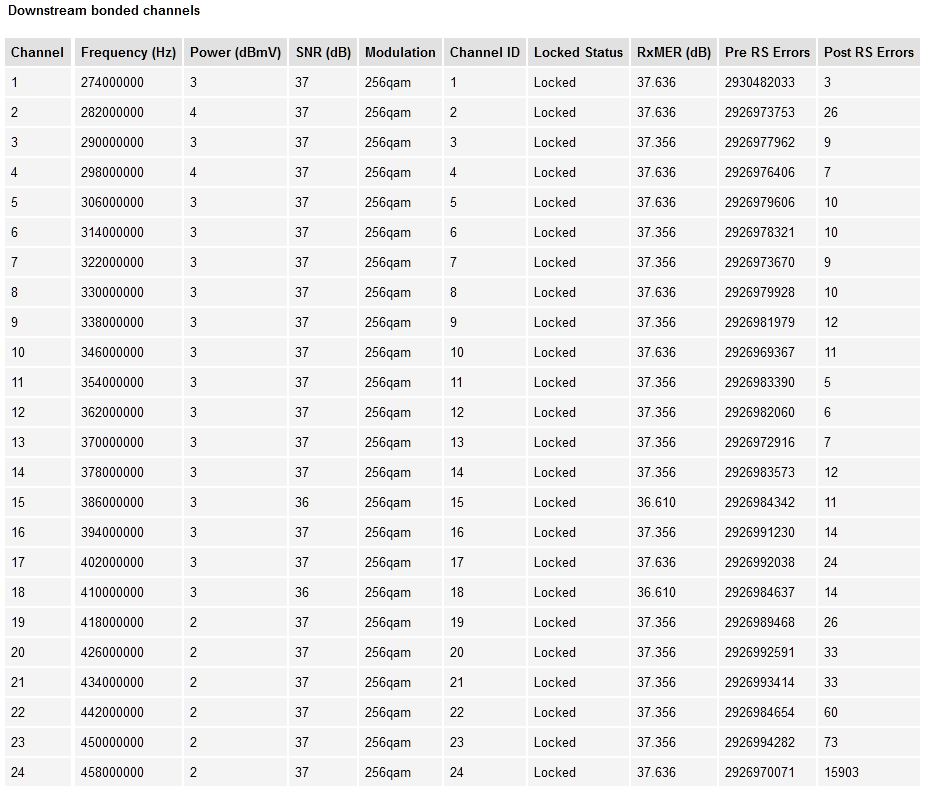

Zde jsou screenshoty. Těmto hodnotám ale nerozumím vůbec. Možná z toho něco vyčtete? Rád se nechám poučit.

Ještě uveď kdy byl naposled restartován modem, protože bez toho se nedá určit za jak rychle se ty chyby nasčítaly,
Najdeš to v záložce
Administrace/Informace/Doba běhu systému
Tohle je čerstvý screenshot, takže včera v době postování výše uvedených screenů modem jel bez restartu cca 24 h (po instalaci technikem)

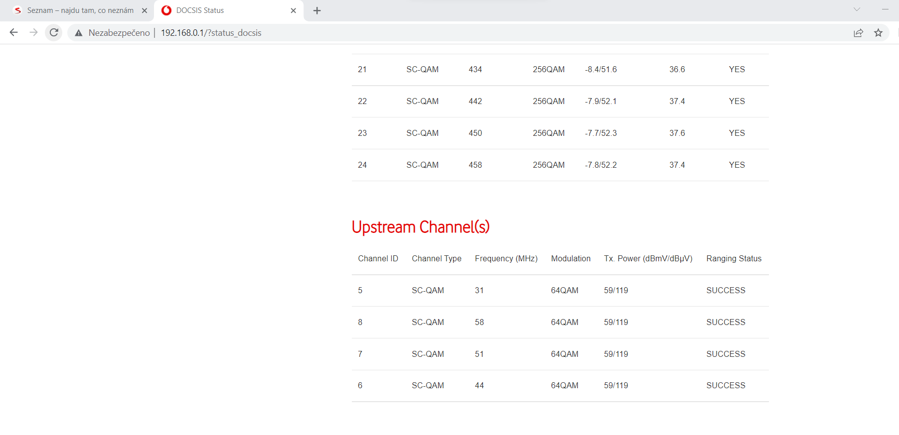

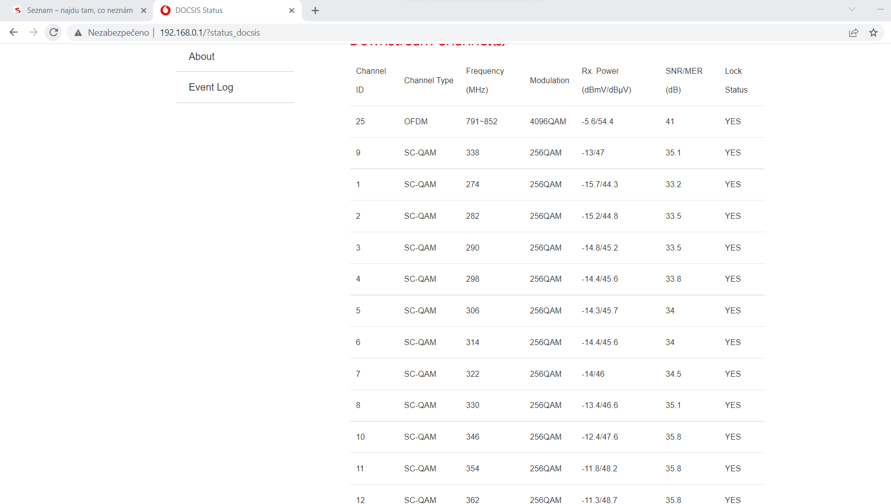

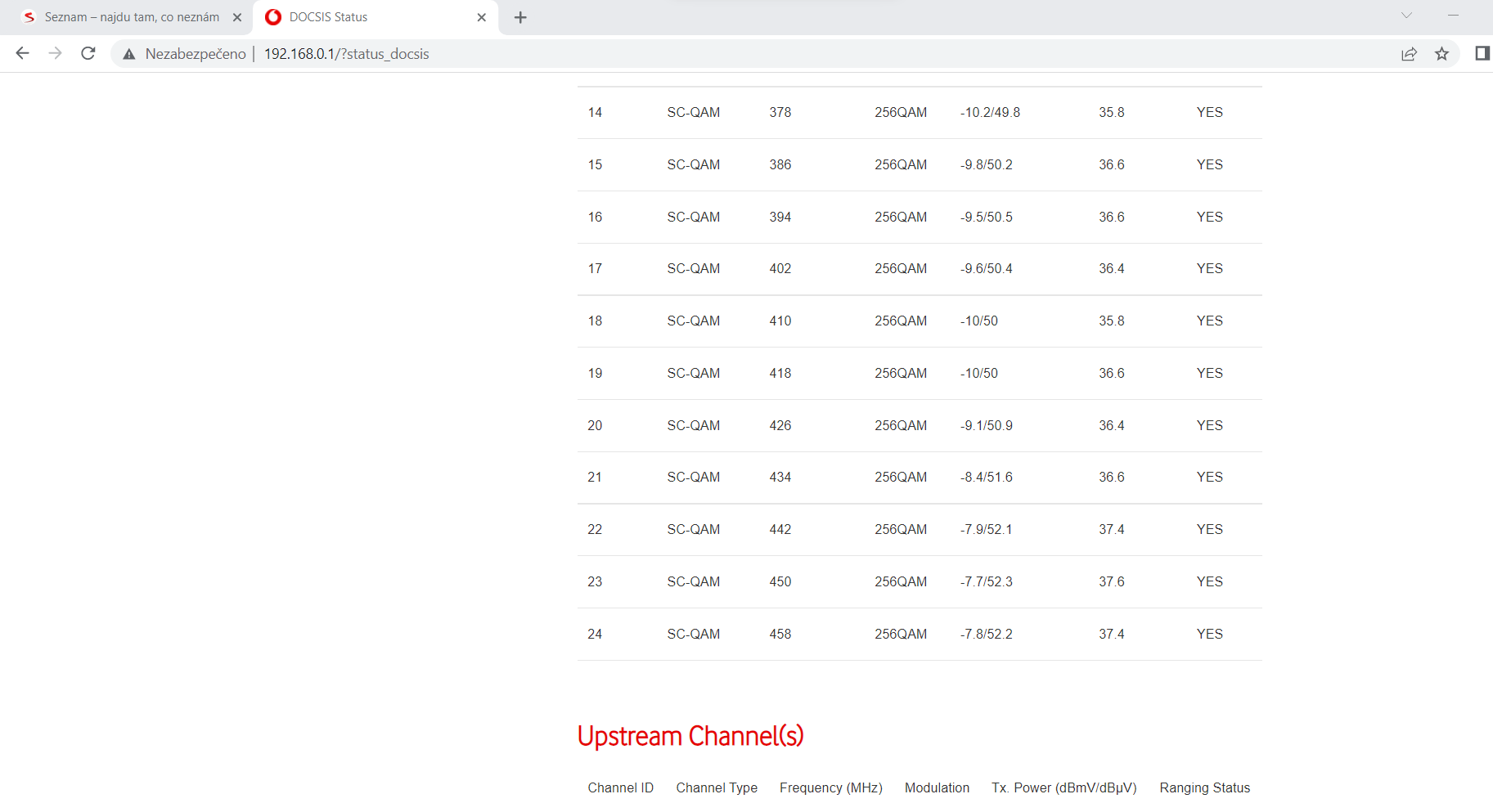

už mě Vodafone začíná mírně rozčilovat od pátku nějaký problém s internetem .Pátek večer nešel internet vůbec .Ted jde nějak zajímavě chvilku jde ,vypadne a zase jde.

@jakubsmolka na downstreamu to na nějaký problém nevypadá, na upstreamu je celkem hodně chyb v kolonce T3, já jich tam mám sice dvojnásobek, ale za 12 dní běhu systému, takže tam to ještě určitě sleduj a udělej si nějaký delší test na ztrátovost paketů.
@Pavel m tam máš zjevně nějaký problém se signálem, čím nižší frekvence tím je to horší, takže určitě zkontroluj kabel mezi modemem a zásuvkou a také konektory odšroubuj a znovu utáhni a pokud jsi to výrazně nezlepší, tak určitě kontaktuj telefonicky technickou podporu Vodafonu.
tak zkontrolovano .Pořád stejný .Už mě nebaví pořad je kontaktovat .Počkám jestli to náhodou neopraví.Můžou se přece podívat na sít co se děje.
  • Ultra+
  • sLimitem S
Při takhle mizerném signálu není na co čekat, oni se na to podívají, ale musí prvně vědět že tam nějaký problém.
