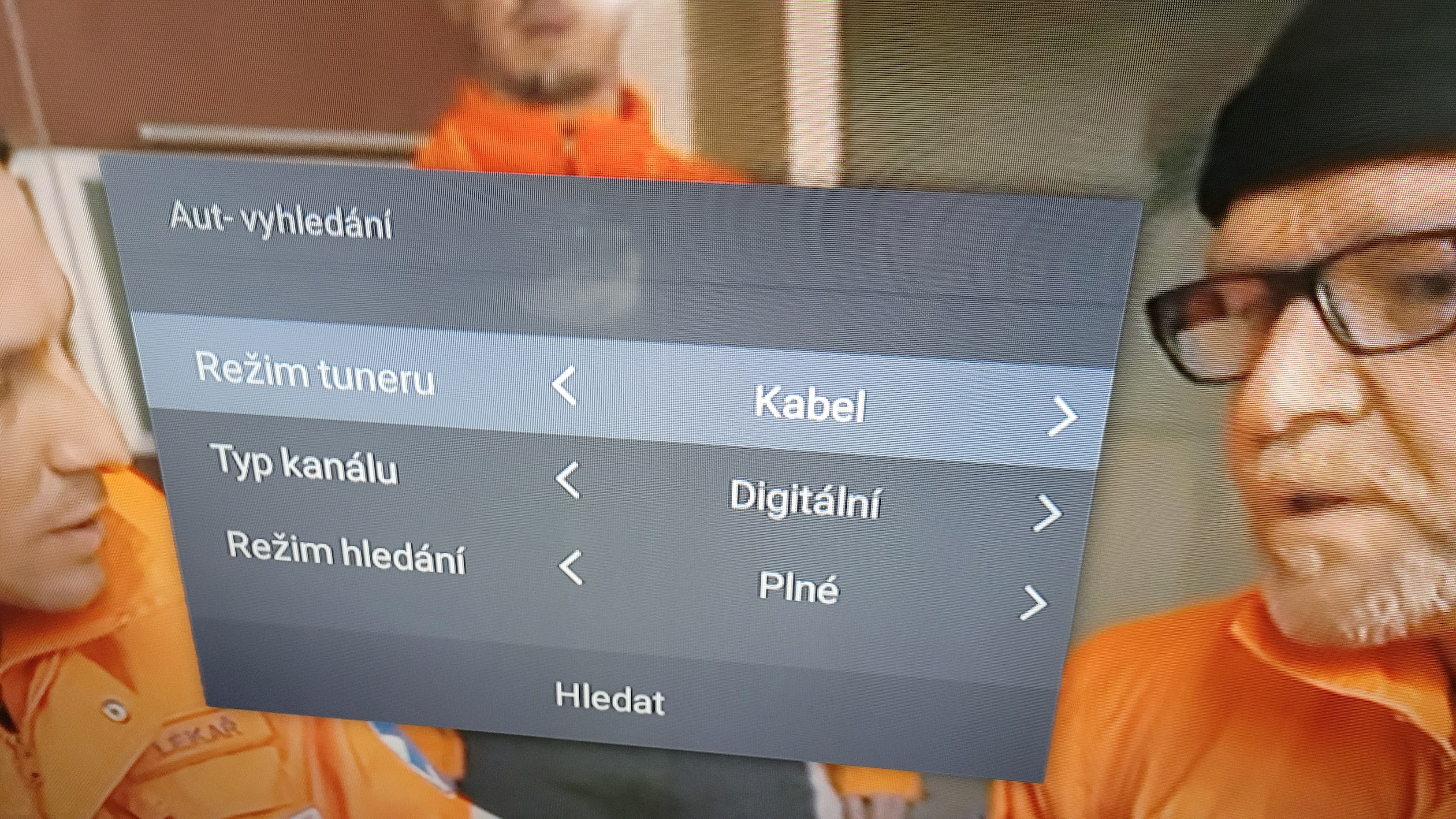

Kanaly co nejsou, tak jsou napriklad vsechny eurosporty, HBO a jine. Najde jich to presne 58, ani o kanal vice.
Ladim jako vzdy pres tuto moznost, je to android tv.

V položce Režim hledání  není Síť?
A ještě zkontroluj kvalitu signálu.
