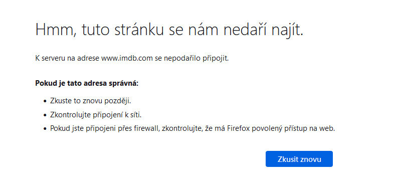

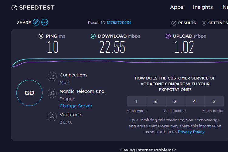

Rychlost je sice ok podle měření speedtest.net (ping15/dl20/up1,5), nicméně největší problém je s připojením na některé servery, viz sshot. Hlavně to vadí u banky, nebo platby kartou, kde toto způsobí zmatek, nedokončení transakce a další nepořádek.

v principu se jedná o jakýkoliv web, nejde o žádné exotické destinace... (tohle je největší internetová databáze filmů). Dělá to i u seznam.cz...
Po klikání (10x! a víc) to funguje. DNS je od operátora.

Ping je přitom ok, dl taky nad 20. Upload je ale nižší. Když jsem se dovolal na podporu vf, řekli mi, že ten může být hlavním důvodem sekání. Blbne to i u rádia.
Zkusil jsem vyměnit tplink vr300 za dost starý Zyxel VMG1312-B0B a tento na první pohled funguje subjektiuvně lépe než půl roku starý tplink.
Kdybych věděl, že Vodafonem nabízený Zyxel VMG8623-T50B. bude fungovat lépe, tak ho koupím a už to neřeším...
Viz screeny:

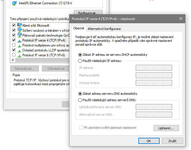

Ja myslel ping na ten web.
Tedy nabidka start, napsat CMD a Enter
Zadat: ping www.imdb.com a Enter
Jake mate DNS se zjisti ve stejnem CMD zadanim ipconfig /all a Enter.
V nastaveni IP muzete zadat vlastni DNS, treba Google 8.8.8.8 Nebo Cloudflare 1.1.1.1
Upload je vazne nizky. Taky muze byt problem tam.
