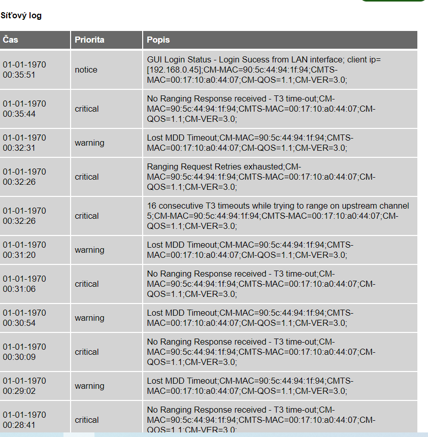

Teď to po resetu do továrního nastavení bliká už 40 minut.
V administraci modemu je napsáno : Internet (Ladění US).
Nějaký tip, co s tím může být? Než se nám (snad brzy) ozve někdo z technické podpory?
Přikládám ještě síťový log.

Ano, pokud to začalo blbnout po manipulaci s kabely, tak je to nejpravděpodobnější příčina, může být třeba nějaký uvolněný konektor nebo špatný kontakt na něm, jinak ladění US znamená že modem má zřejmě problém naladit kanály pro upstream (upload).

Ok, tak buďto je nějaký problém s kabelem nebo s modemem, že modem nevidí je logické když modem nemůže naladit kanál pro odesílání dat a tím pádem není připojený k internetu.
