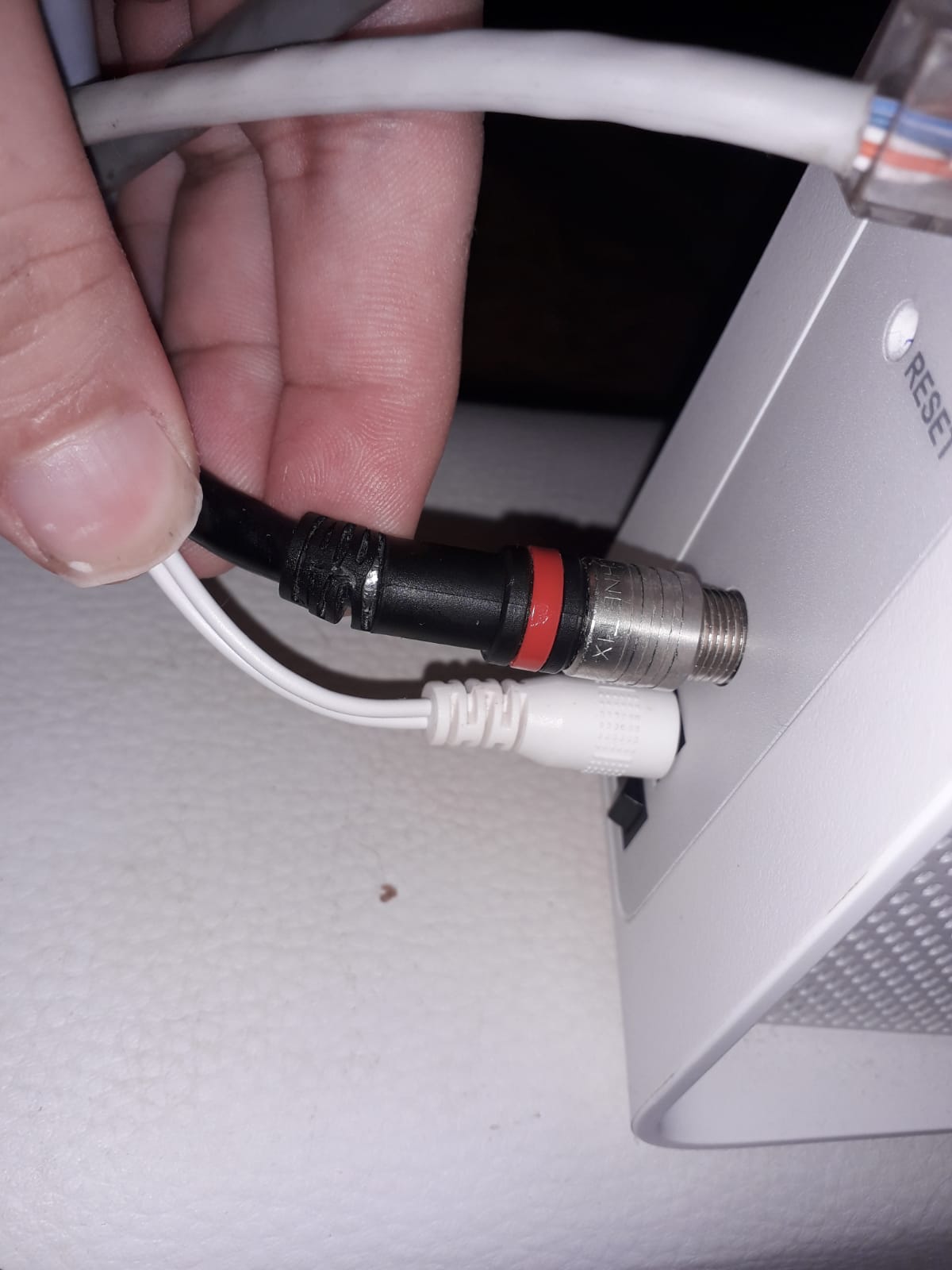

Nicméně mi přijde, že ten kabel má u konektoru prasklý ten plast a obnažené dráty, takže hádám, že to bude možná celé jádro pudla.

Jestli je prasklé stínění, tak to bude s největší pravděpodobností zdroj těch problémů.
Řekla bych, že jo.. před tím jsem si toho nevšimla, zkoumala jsem to zblízka až teď - zde je foto... Takhle to asi nemá být, že?
Na koax vzit kleste - tedy kombinacky - rozumejme na povoleni. Pripadne 12ka klic. Nektere Fka jsou 11ka klic
Upravuji az po fotce: tafy nejde pouzit klic, zkusil bych ty kombinacky. Tyhle F konektory neznam.
BTW jak koukam na ten RJ45 konektor, to asi krimpoval nejaky odbornik...

Žádný klíč, tento černý kabel je jen push on. Takže jen vytáhnout.
Zkoušela jsem, nejde... Je tam tak napevno vražen... Nechám to radši na technikovi, taky nám to instaloval technik, tak to nechci urvat, stačí, že je naprasklý..
Jo koukam na ten typ Technetix na netu. Je to rychly konektor, jen na potazeni
