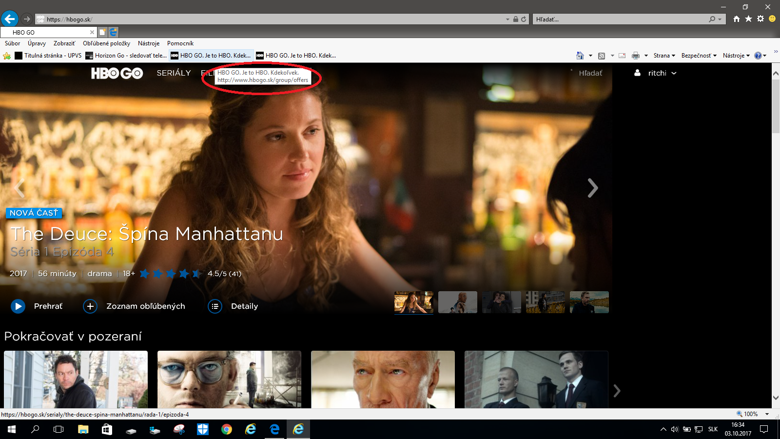

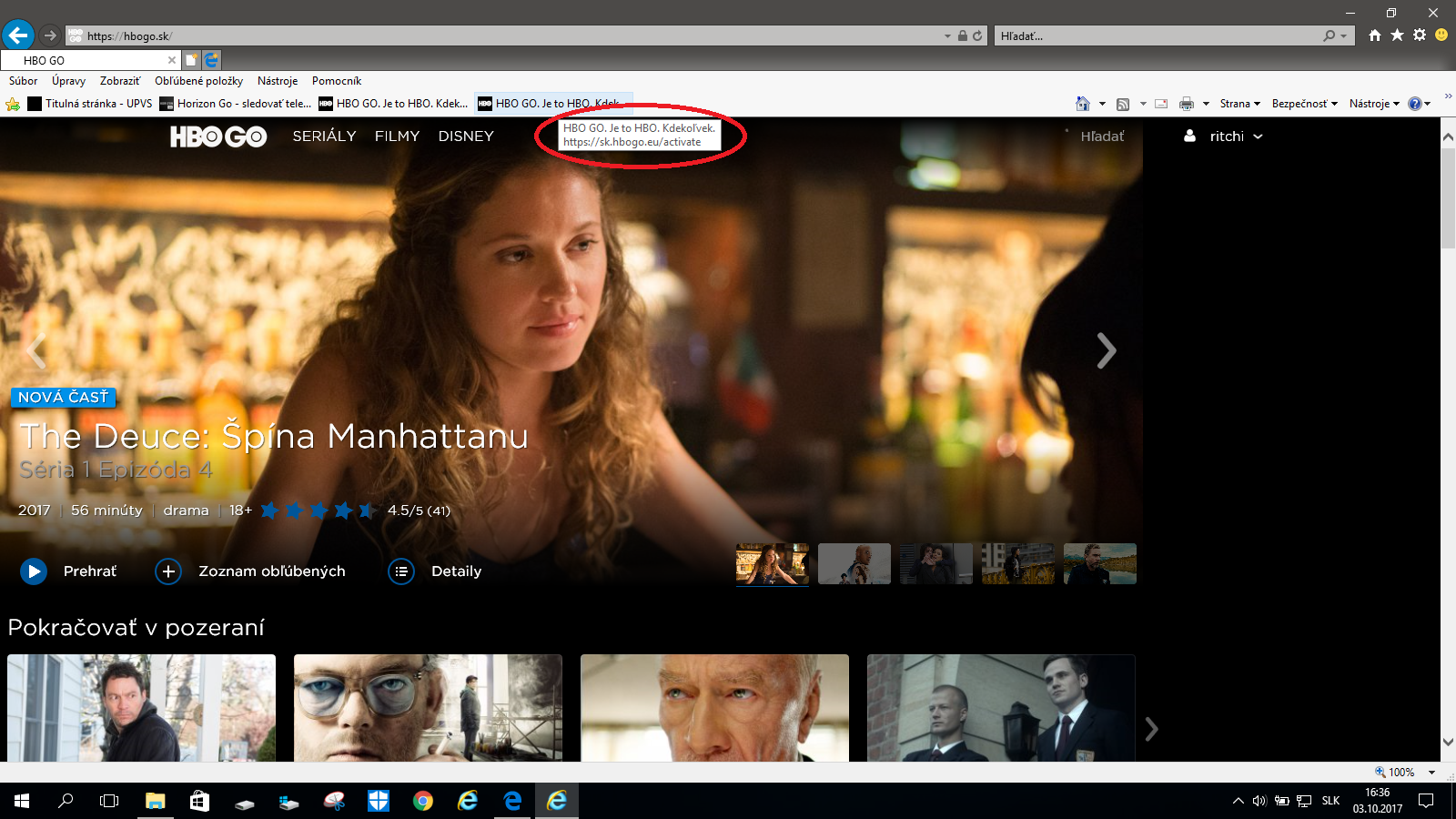

Ono to funkcne je a funguje to,ale viac zlozitejsie ako to urobili to nemohli urobit.Treba ostat prihlaseny,neodhlasovat sa zo serveru hbogo.cz/group a ten si heslo uchova.Pre aktivaciu zariadenia treba otvorit druhy server hbogo.eu/activate a zadat aktivacny kod.Len si treba davat pozor aby pocet zariadeni nepresiahol max stanoveny pocet59d3a893c980f_Snmkaobrazovky(106).thumb.png.2b9b1421111ee2e06e55ea5a02aaebd3.png59d3a8234e740_Snmkaobrazovky(105).thumb.png.67b8986c6af13239e51cbee25c99850e.png
