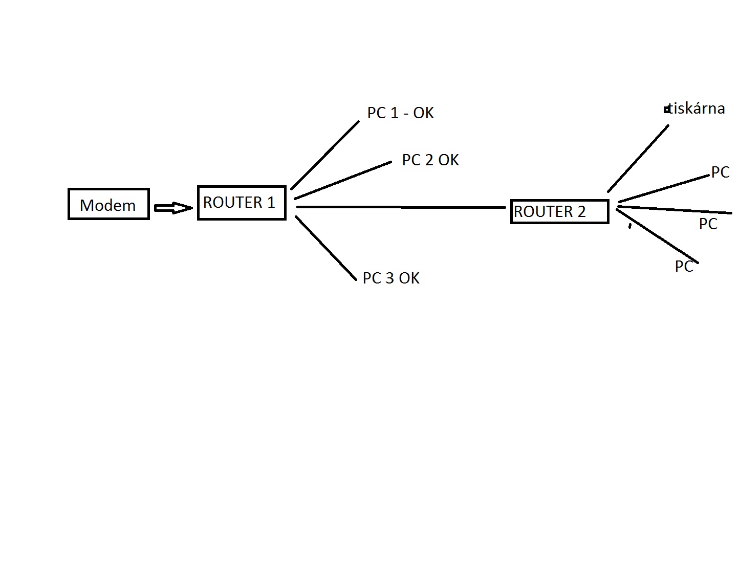

Zdravím, potřeboval bych poradit. Měl jsem představu, že si v baráku pozapojím internet podle schámatu v příloze. Bohužel u spotřebičů za routerem 2 mi nechodí internet. Nevíte co kde nastavit aby mi to chodilo? Bohužel v routeru 1 mám všechny porty obsazené a protahovat kabely přes patro se mi dvakrát nechce. Předpokládám že se asi dva routery v jedné síti hádaj.

Na druhém routeru přepněte z routeru na AP či switch. Nebo změňte rozsah IP, aby nebyl stejný jako u prvního routeru.
Druhej router dát pryč a místo něho switch.
Tazatel pise, ze se mu nechce tahat kabely.
Neni tedy jasne, jak jsou routery propojeny.
Je R2 pripojen k k R1 pres wifi (tj. R2 v rezimu klient)?
Maji byt zarizeni za R2 pripojena k R2 kabelem nebo pres wifi?
Switch + kabely misto R2 jsou samozrejme nejlepsi volba. Pri slabe wifi se misto switche da pouzit i wifi router, ale mel by byt v rezimu Access Point (AP), aby se zbytecne nedelal dalsi NAT/routing.

R2 je připojen k R1 kabelem.Switch by asi byl lepší jenže se mi tu válel právě ještě jeden router tak jsem si myslel že bych mohl použít právě ten.Spotřebiče k R2 jsou připojeny přes kabel.
V tom druhém routeru půjde vypnout routovací část nebo alespoň změnit rozsah přidělovaných IP. Co je to za značku/typ?
Kristovy rány, gigovej switch stojí pětikilo (100 megovej pak 2 stovky) a je to vyřešený! Než se tentovat s nějakým routerem, u kterýho tutově nic vypnout nepůjde nebo laborovat s vnitřníma IP a nedejbože když bude potřeba směrovat porty na nějakej PC za tím druhým routerem. Klasická ukázka jak si přidělávat zbytečně práci :-(
Zkus přívodní kabel do 2. routeru nedávat do portu WAN, ale do LAN.
Když má z toho routeru připojený 4 zařízení, tak to asi udělá jak? Samozřejmě nijak, ten router už měl bejt dávno odtam pryč a místo něho switch, to je hučení jak do dubu...
Podle mne router půjde přepnout do režimu switche.
