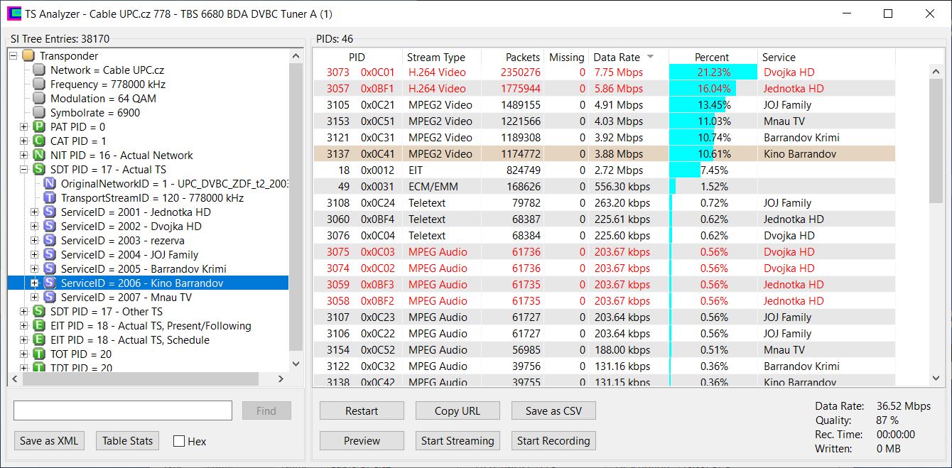

Bylo nebylo, kdysi v dávných dobách bývala kterási část Prahy, matičky to stověžaté, na stejném distribučním uzlu (HS Meziboří), jako sever Čech. I kdyby tomu tak bylo dodnes, přiložený cca pětiminutový záznam z 10:20 bez ztráty paketů (Missing) je asi k ničemu...

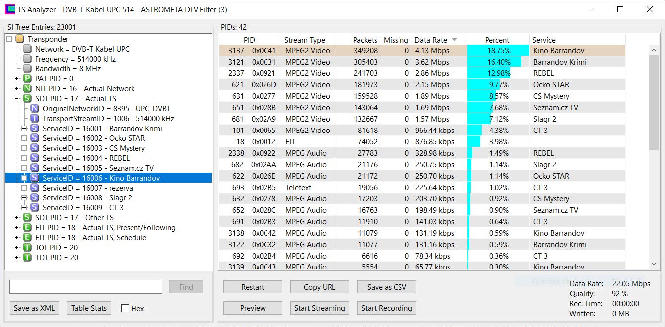

Zkontroloval bych ostatní kanály v tomto multiplexu zda jsou v pořádku, v profilu máš uvedeno že máš nabídku TV start, tedy DVB-T, takže by to měli být kanály, Kino Barrandov, čt3, CS mystery ,Rebel, Seznam, Šlágr 2.
To co uvádí Retiree se týká vysílání v DVB-C.
Přehlédl jsem, napravuju - žádná ztráta paketů !
Spoiler
Dnes odpoledne jsem nahrával na ČT3 Recitál Suchý-Šlitr, večer jsem si ho přehrál a byl O.K. Taky jsem vyzkoušel všechny kanály, co @tomus vypsal a všechny fungovaly. Kino Barrandov se mi začalo sekat až někde po půlce filmu, tj. po 45-50 minutách. Budu to dál sledovat. Zatím díky.
