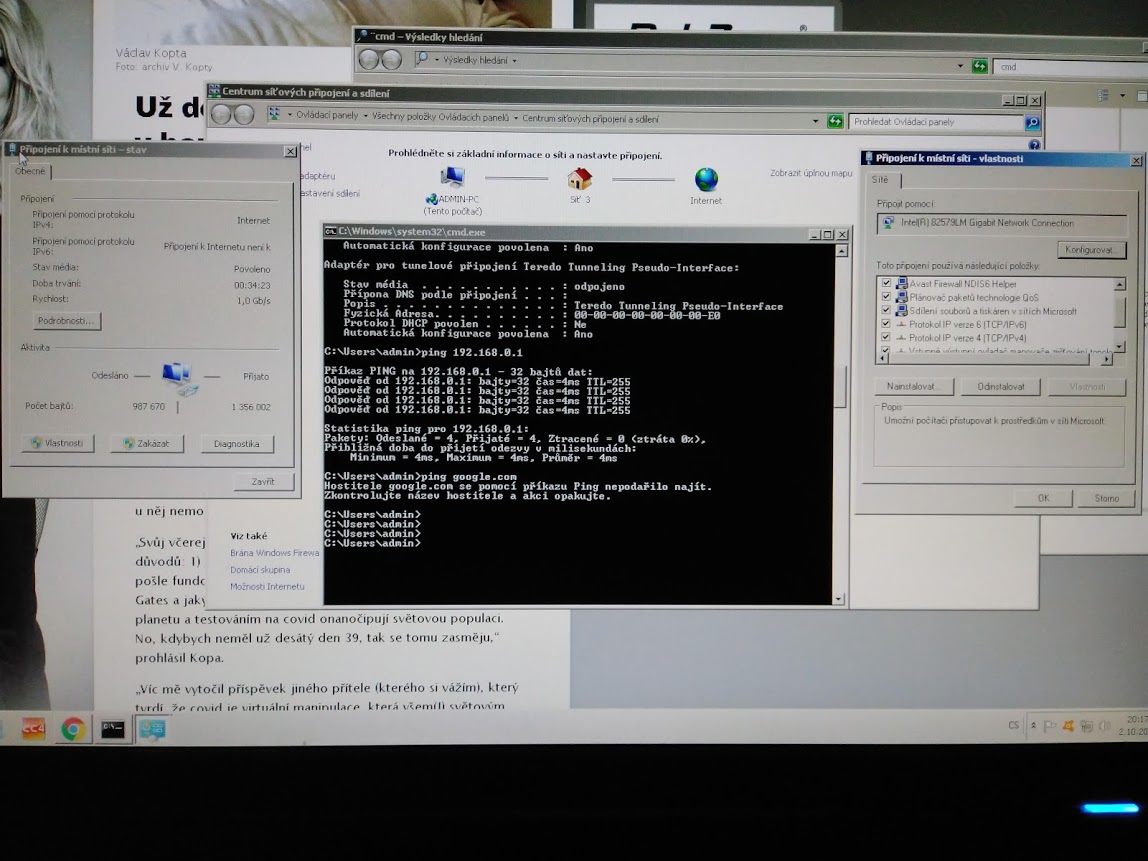

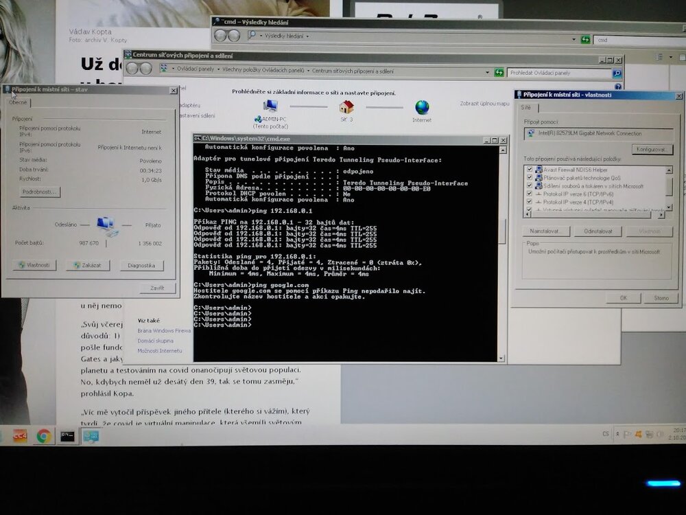

Command line z nepripojeneho pocitace:

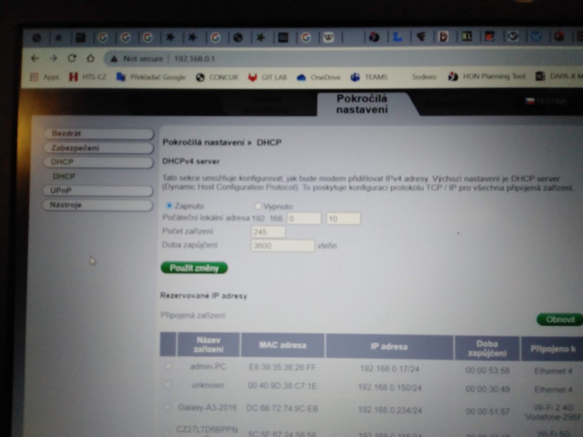

Nastaveni routeru:
(to admin-pc je ten problematicky pocitac)

To není dobrý výsledek. Zkusil bych postupně v tomto pořadí:
  1. Deaktivovat první položku ve vlastnostech adaptéru: Avast Firewall.
  2. Ve vlastnostech adaptéru vlastnosti protokolu IP verze 4 nastavit vlastní DNS, třeba 1.1.1.1, nebo 8.8.8.8.
  3. Aktualizovat ovladač síťové karty.

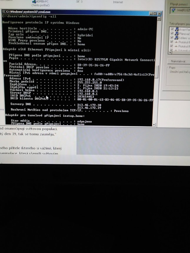

Jaké mají ty notebooky síťové karty?
Mas to nahore na screenshotu z ipconfigu - klasika Intel 82579LM Gigabit...
