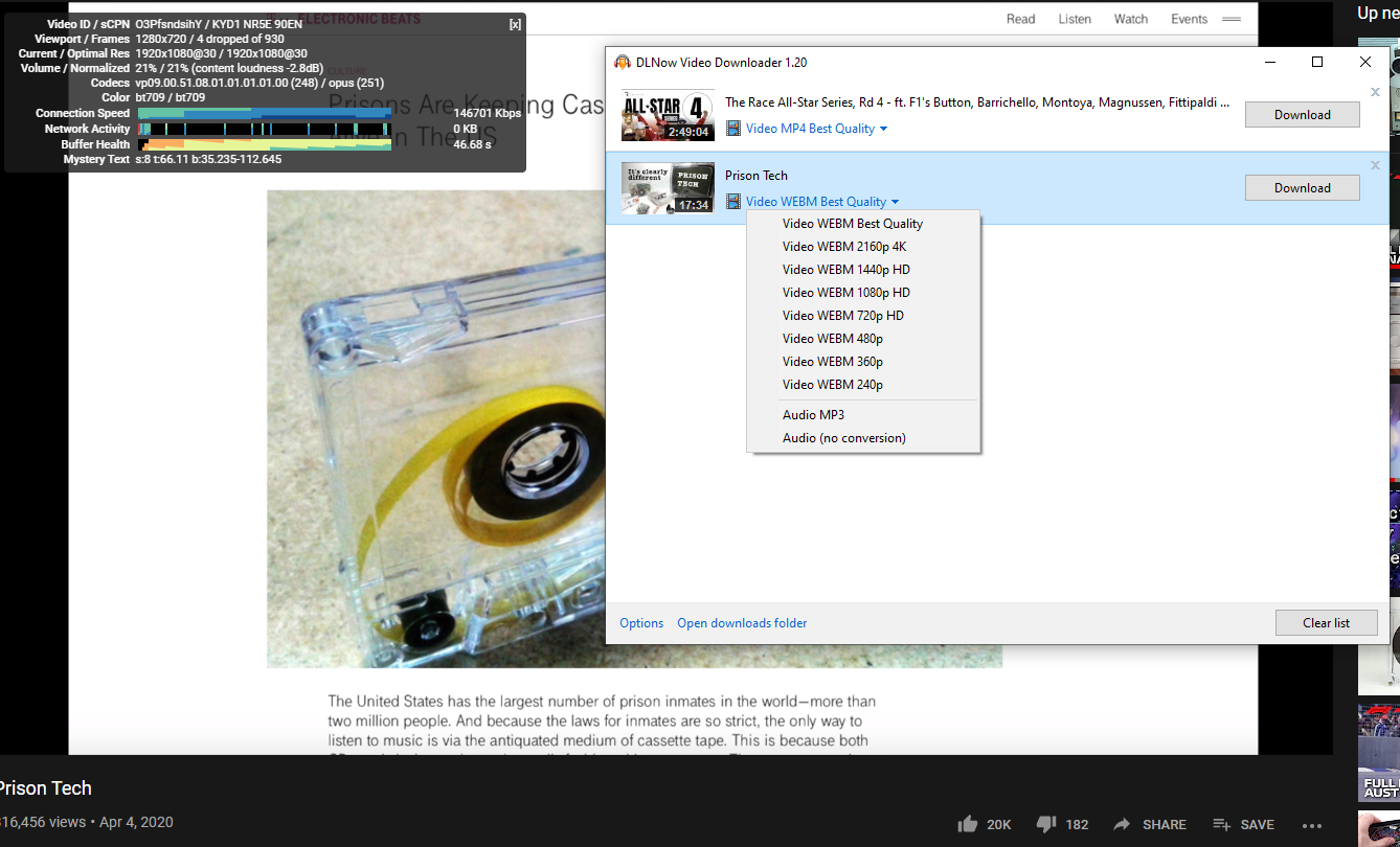

@novczeNo, hlavně YT přímo stažení nenabízí, že? To, že to nějaký SW grabne neříká nic o tom, jaký je formát na discích googlu. Navíc říci, že je to v MP4 má stejou informační hodnotu jako kdybych řekl, že je to v AVI. Nic to neříká o použitém kódování videa.
těch kontejnerů (když už to teda chceš přesně) má google připraveno víc pro různá rozlišení a zařízení a ten můj software rozhodně nic negrabuje jen stahuje, otázka spíš je jak přistupuje k YT a proč u některých vidí WebM a u některých MP4.
co se týče informační hodnoty, že je něco v MP4, tak si nemyslím, že v kontejneru MP4 najdeš VP9 video
