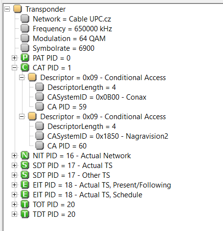

Aby to nebylo tak jednoduché, UPC ve své síti používá od jisté doby i systém Nagravision, snad pro své HD Media Boxy ? Čím se liší od Conaxu netuším....
Spoiler
před 44 minutami, Retiree napsal:
  Skrýt obsah
Nagravision je pro HD DVR Mediabox.
