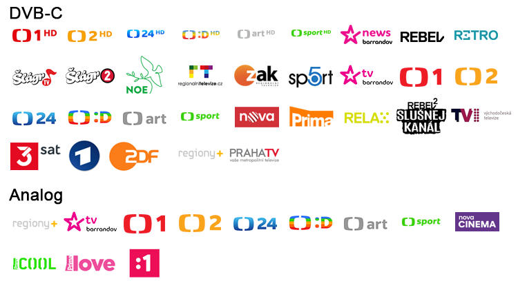

tak jsem to přehodila na jinou zemi a opět dala hledat. Výsledek je stejný. Mám tv TOSHIBA 32W2333DG.
Takto mám kanály. Snad jsem na nikoho nezapomněla
