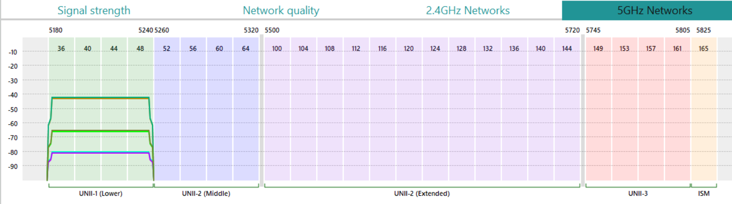

Neviděl jsem svůj AP 5GHz (v Acrylic Wi-FI), NB s přeferencí 5GHz se po zapnutí nepřipojil do sítě, v rozhraní Compalu žádná porucha, v logu krátce před zjištěním výpadku funkce  zápis s varováním o detekci radaru a přepnutím na vyšší  kanály pásma 5GHz. Restart compalu v webového rozhraní stav nezměnil. Při pokusu o kontrolu stavu na MT a  spuštění app Wifi Monitor přišla do PC hláška (windowsí aplikace Můj telefon) a můj AP 5GHz se tímto pokusem zřejmě opět zapnul...

Compal nevysílal SSID sítě 5GHz, NB s přeferencí sítě 5GHz nebyl do sítě připojen (nepřipojen k internetu). Kromě zápisu o spuštění radarové sekvence a poté, co modem začal znovu vysílat SSID mě zaujal také nový zápis:

Ale, pokud si to vykládám správně, Config file AC2205464C41-10.128.130.77.bin je stále stejný... Takže, náhodná shoda s radarovou sekvencí, nebo ...,, cokoli jiného. Pro zajímavost, ta radarová sekvence je vždy hezky patrná na všech v okolí viditelných (až do -100 dBmV) SSID vysílajících na stejných kanálech

Je zajímavé sledovat, kam se Compal připojí naladí po restartu, zajímavější je, když se po nějakém lokálním blackoutu všechny Compaly v okolí připojí naladí na stejné kanály.
Pro lepší pochopení quadrova výkladu velmi (a už trapně) doporučuju aplikaci Acrylic Wi-Fi Home, která je free. (Narozdíl od androidích aplikací zobrazuje Acrylic vždy všechny připojené kanály - celou šířku pásma. Také dost usnadní nastavení zabezpečení modemu, šifrování AES)
