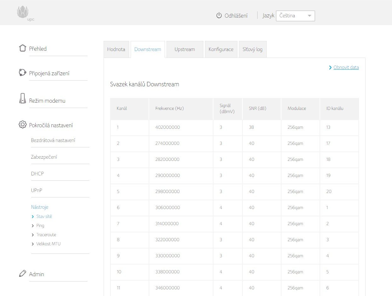

A co ukazuje modem v sekci Downstream a Upstream?

Ne, myslel jsem tohle
každý kabelový modem umí měřit úroveň a kvalitu signálu internetové linky, tyto údaje jsou v pravidelných intervalech odesílány do UPC a operátor si pak může na dálku Zkontrolovat zda u vás není nějaký problém, tyto údaje si zároveň můžete zobrazit i vy a pokud znáte jaké tam mají být hodnoty, můžete orientačně zjistit zda tam není problém.

Kanál Frekvence (Hz) Signál (dBmV) SNR (dB) Modulace ID kanálu
1 338000000 0 38 256qam 9
2 306000000 0 38 256qam 5
3 314000000 1 38 256qam 6
4 322000000 0 38 256qam 7
5 330000000 1 38 256qam 8
6 346000000 0 38 256qam 10
7 354000000 0 38 256qam 11
8 362000000 1 38 256qam 12
9 370000000 0 38 256qam 13
10 378000000 0 38 256qam 14
11 386000000 0 38 256qam 15
12 394000000 1 38 256qam 16
13 402000000 1 38 256qam 17
14 410000000 1 38 256qam 18
15 418000000 1 38 256qam 19
16 426000000 0 38 256qam 20
17 434000000 1 38 256qam 21
18 442000000 1 38 256qam 22
19 450000000 1 37 256qam 23
20 458000000 0 37 256qam 24
toto jsou moje hodnty proč siginál mam 0 1 ? a vy 3 4
