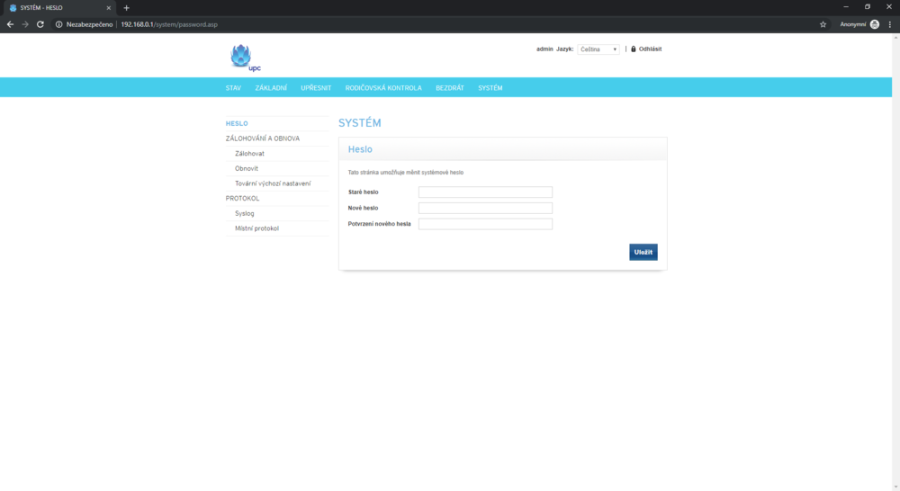

Dobrý den,
rád bych se zeptal, zda někde nevíte, kde je skryté přepnutí modemu Technicolor TC7200.U do módu bridge. Ať hledám jak hledám tak nenacházím. Verze FW je STD6.02.41, revize HW 1.0. Logicky jsem hledal v záložce systém, kde by i podle hledání na googlu tato možnost měla být (switch mode -> bridge mode), ale není viz screenshot. Je to verzi FW? Jak jste řešili? Je nutné se obrátit na TP UPC aby změnili konfiguraci modemu?
Díky za reakci.
Dobrý den,
u IPv6 nelze přepnout modem do bridge.

Pri DS-Lite (verejna IPv6, privatna IPv4 ktora je tunelovana na AFTR CGNAT server v UPC, ktory ma verejnu IPv4 adresu) UPC neposkytuje bridge mode.. takze su dve moznosti:
1. naviazat tunely po IPv6 (Mikrotik hadam podporuje IPv6 Prefix Delegation, takze by mal dostat routovatelny IPv6 rozsah)
2. poziadat UPC o zmenu na IPv4, potom v TC7200 pribudne polozka prepnutia do bridge mode (nie je to fw, ale konfiguraciou, ktora sa natahuje pri boote modemu/routera)
