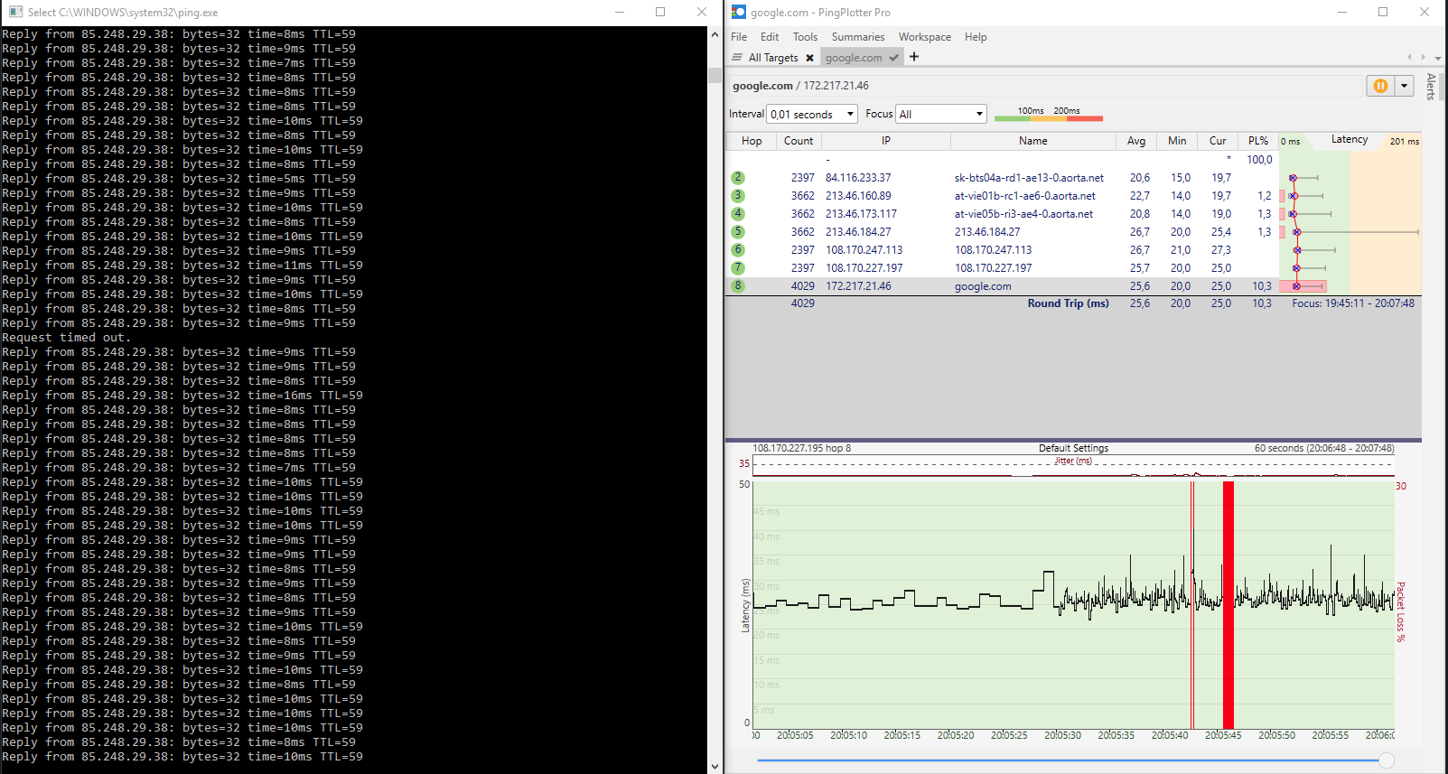

Fotka jak cca. výpadok vyzerá:
Je tu žiaľ jedne problém. Niektoré výpadky sa vôbec nezaznamenajú na PingPlottery, pretože sú až tak krátke. Nejaké rady ako ich zaznamenať?

Každý väčší skok je výpadok. Obnovil som refreshovací interval z 0.5s > 0.01s. Taktiež som nechal bežať ping test na mojom mobile a pri 1058 je vidieť, že sa nepodaril spraviť ping test presne vtedy keď som mal výpadok.

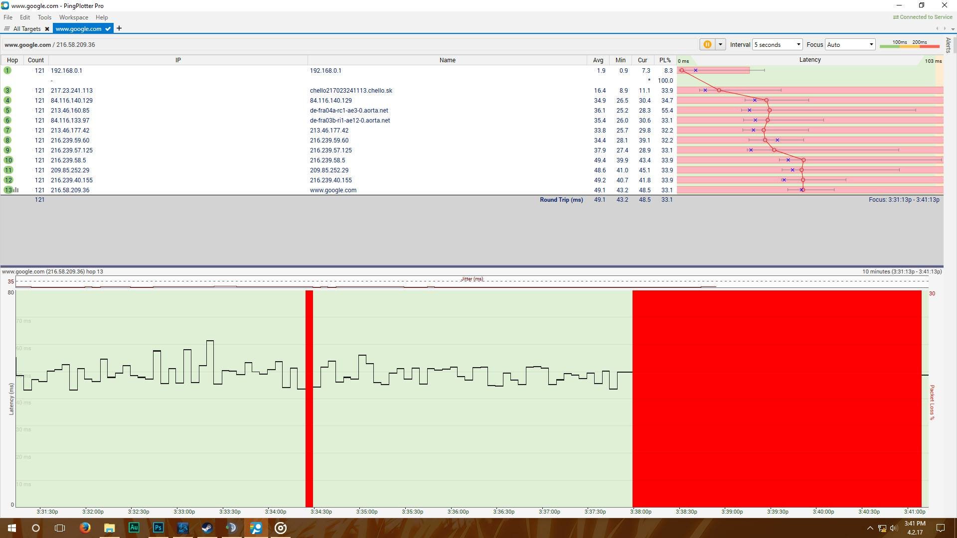

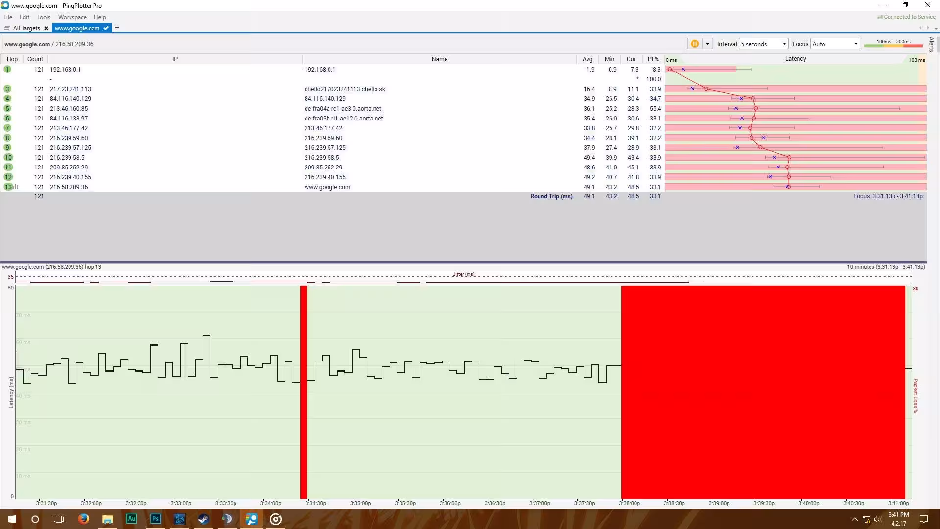

Zdravím, tento istý problém u mna včera nastal tiež. Každých 15 minút výpadok, na pár sekúnd.. Najviac mi to samozrejme ukazuje na online hrách (League of Legends....), kde je tento problém vskutku nepríjemný. Čo je ale zvláštne, programy ako TeamSpeak3 alebo Discord, idú ďalej bez problémov (resp. som si žiadne nevšimol). Skúšal som pingplotter, aj ping -t(tam je vidieť aj time out), dáta z pingplottera, sú podobné ako u dnešného hlásenia od @MaitieS . Screen samozrejme pripájam.. Taktiež sa na Vás obraciam so žiadosťou o fix tohoto problému.
