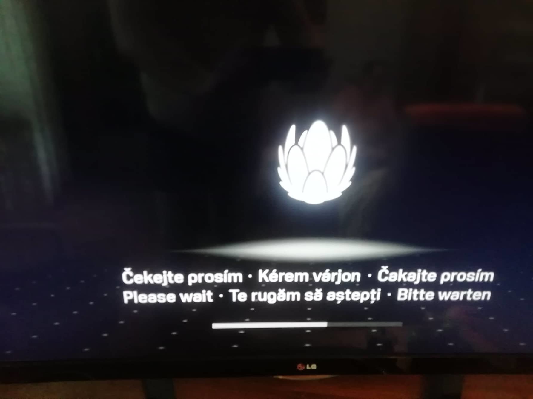

Můj tatík vlastní mediabox HD (internet i TV také od UPC) a každé ráno probíhá aktualizace o délce cca 3 minuty.
Už od začátku (cca 3 roky) má problém, že se nepravidelně aktualizace sekne přibližně ve 2/3 (jak jde vidět na obrázku) Pokaždé pod písmenkem "a". Toto se stáva v intervalech 2x týdně až 1 měsíčně. Problém byl pokaždé řešen velesložitou metodou Vypnout/Zapnout 🙂. To někdy pomohlo hned a někdy to pomohlo po několika hodinách. Někdy se to vyřešilo samo 🙂. (dodávám že UPC nehlásílo v dané lokalitě žádnou závadu). Samozřejmě TV i internet normálně funguje.

57034714_987613164768796_4337313349961252864_n.thumb.jpg.7473d5dadbdf435fc0447ec78e808a34.jpg
Můj setobox kontroluje aktualizace každý den ve dvě hodiny ráno, po pár minutách se sám opět vypne, někdy se ale stane, že se nevypne a zůstane v jakémsi zaseklém stavu, při kterém pak nereaguje na povely ovladače a výstup na obrazovku není aktivní. Pomůže jedině ho násilně vypnout dlouhým podržením vypínacího tlačítka na ovladači. Poté lze setobox normálně zapnout a ten bez problémů vždy naběhne.
Mate nastaveno vypinani STB do ECO rezimu, nebo rychly start ?
Ja mam ECO, tedy pomaly start.
U mě úplně stejné chování - v noci se zasekne a nevypne. Také mám aktivní Eco režim.
A bohužel Dělá to stále i u toho nového testovacího softwaru, teď jsem se snažil asi dva týdny v tom vypozorovat nějaký systém, ale vypadá to že žádný není, prostě setobox se po kontrole aktualizace jednou vypne a podruhé zase ne.
