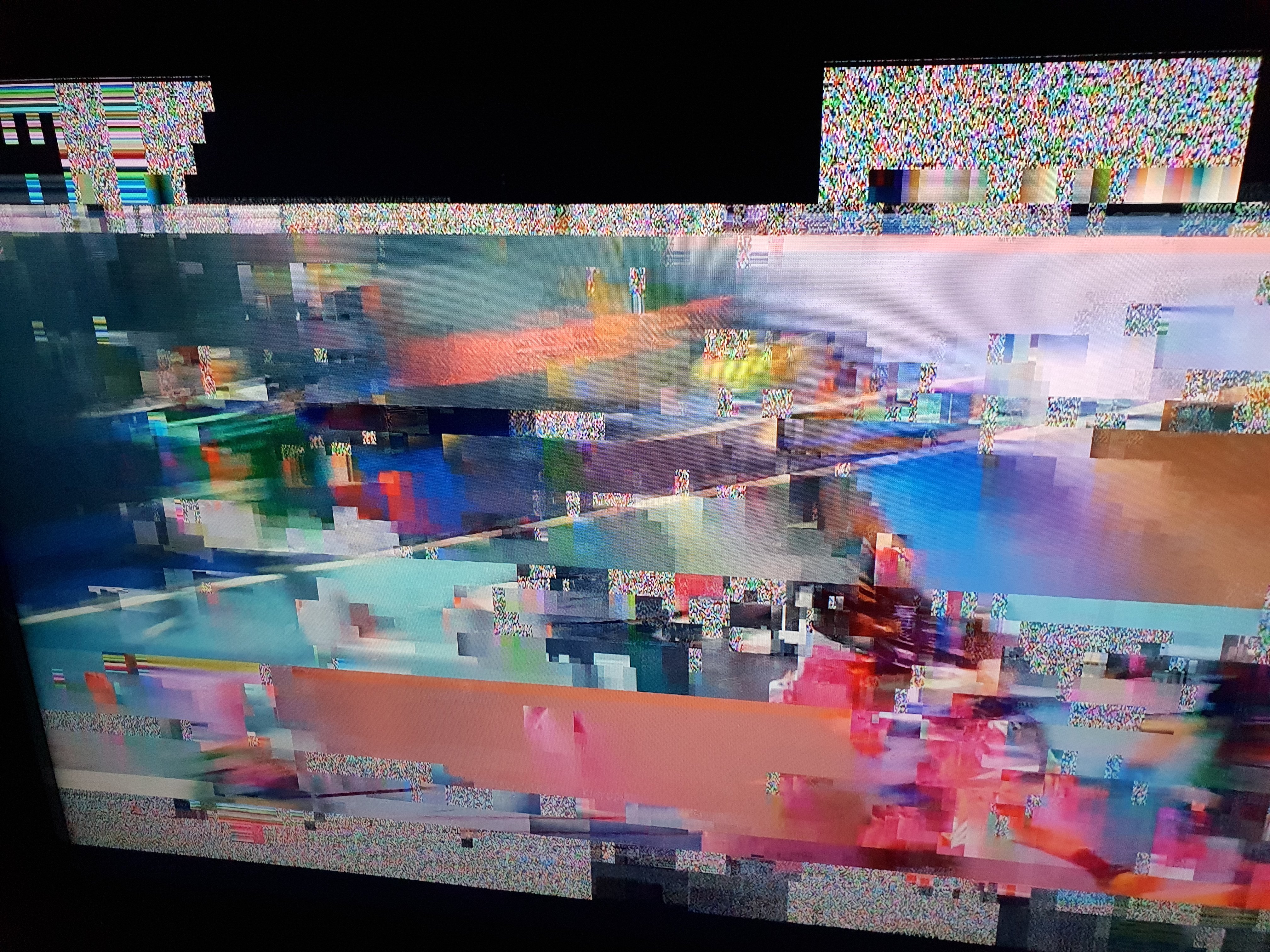

Prosim o pomoc, kdy by mohl byt problem. Viz priloha. CA modul, koupil jsem i novy znackovy koax, original konektory. Delaji to pouze nektere HD programy, hlavne Sport 1 a 2. Tyto programy v SD a ostatni v HD jsou v pohode

"Znackovy koax" znamena co? Znacka Hama?
Mám stejný problém pouze u programů:Sport 1 a 2 v HD a Film + v HD a Hustler HD. Jinak vše v poho.

Tak to jsem na tom podobně. Nejhorší je to u Hustler HD (ještě že na něj nekoukám 😆), u těch zbývajících to není až tak tragické, kostičkování tam sice je, ale ne neustále a na celé ploše... Ale dělá mi to jen TV Samsung LE40B650 v obýváku - pokud místo něj dám Samsung UE22H5600, který jinak mám v ložnici (a kde i zmiňované programy šlapou jak víno), je to v pohodě. V obou TV je CA modul, rozbočení signálu do obýváku a ložnice dělal technik od UPC. Takže se obávám, že chyba v mém případě bude pravděpodobně v LE40B650.

Také mám problém u Samsungu řady 650 s CA. A taky podezírám televizi. Díky
V naprosté většině těchto a podobných případů rušení a chybového zobrazení je nedokonalý rozvod signálu od účastnické zásuvky UPC k přijímači.
Argumenty typu rozvod dělal technik UPC (či jiný "technik"), účastnická šňůra/koaxiál je nová(ý) a pod. jsou naprosto irrelevantní.  Kvalitní přenos signálu je naprostý základ a Kvalitní není totéž co Značkový
Retiree - nechci zpochybňovat tvůj příspěvek, ale pokud by na vině byl rozvod (tedy v mém případě), tak by se s největší pravděpodobností kostičkování projevilo i ve chvíli, kdy místo LE40B650 připojím UE22H5600. Jenže to se neděje. Chybou bylo, že jsem před cca 2 lety provedl v LE40B650 upgrade FW, při předchozím FW se kostičkování neprojevovalo, bohužel downgrade se mi nepodařil. Koax mám opravdu kvalitní, délka cca 3,5 m, konektory bnc. Takže teď jen čekám, až LE40B650 umře a pověsím místo ní něco jiného...

Což vzít do úvahy taky rok výroby tv a odlišnou vstupní citlivost tuneru... Nejsem si jistý, zda běžný televizor má BNC konektor, ale nejčastěji bývá problém právě s montáží konektorů (IEC, F-šroubovací nebo lisovací,...).
Souhlas s Lubošem, možná to tu můžeme zavřít. Problém je od posledního update fw TV. Nový už nevydali, vrátit se na starší nelze.
Coax jsem schválně vybíral tak, abyc do něj nemusel zasahovat. Takže potřebné konektory přidělané od výrobce, žádná redukce.
Jen mi je divné, že problém je pouze s programy v určitém pásmu,  ostatní šlapou
Snad to okomentuje někdo další.
