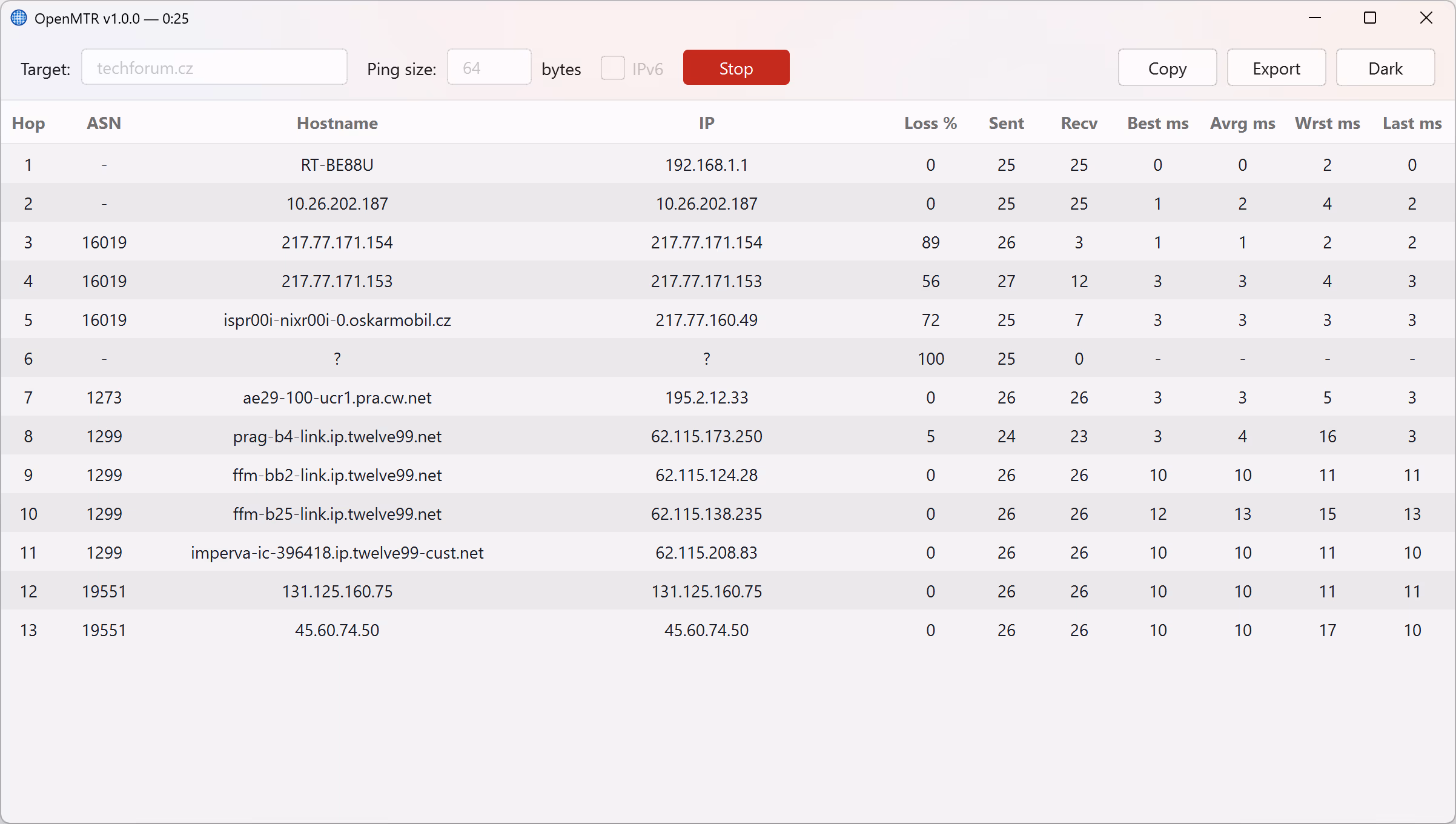

českej vodafone asi nemá přímý spojení s 1299 jako třeba cloudflare 🤔
https://ipinfo.io/AS16019
https://ipinfo.io/AS13335
ale při prohlížení různejch tras sem si všimnul, že do 1299 má spojení přes globální síť vodafonu (1273), např. i sem na techforum, a taky s pěknou odezvou 🤔

a víc to optimalizovat asi nepude, protože jak už sem psal, pro připojení do 1299 vodafone využívá svoji globální síť 1273 a to přesně už u toho jednoho udělali 🤔
ale ono z toho výpisu trasy je vidět, že 1299 si drží pěknejch 10 ms až do frankfurtu, to až při předání do nvidie to vyskočí na 15 ms, takže dál to bude chtít uhánět nvidii, proč to u nich tolik vykskakuje cestou z 1299 🤔
ve twelve99 se s tebou bez uvedení jejich zákaznickýho čísla nikdo bavit nebude, to už mám vyzkoušený 🤭
jo a taky můžeš udělat optimalizaci na svý straně - teď máš od vodafonu docsis internet, tak se koukni, jestli na svý adrese nemáš dostupný připojení na optický síti cetin, kde vodafone taky nabízí svůj internet 😮 https://www.cetin.cz/domacnosti/overit-dostupnost/
