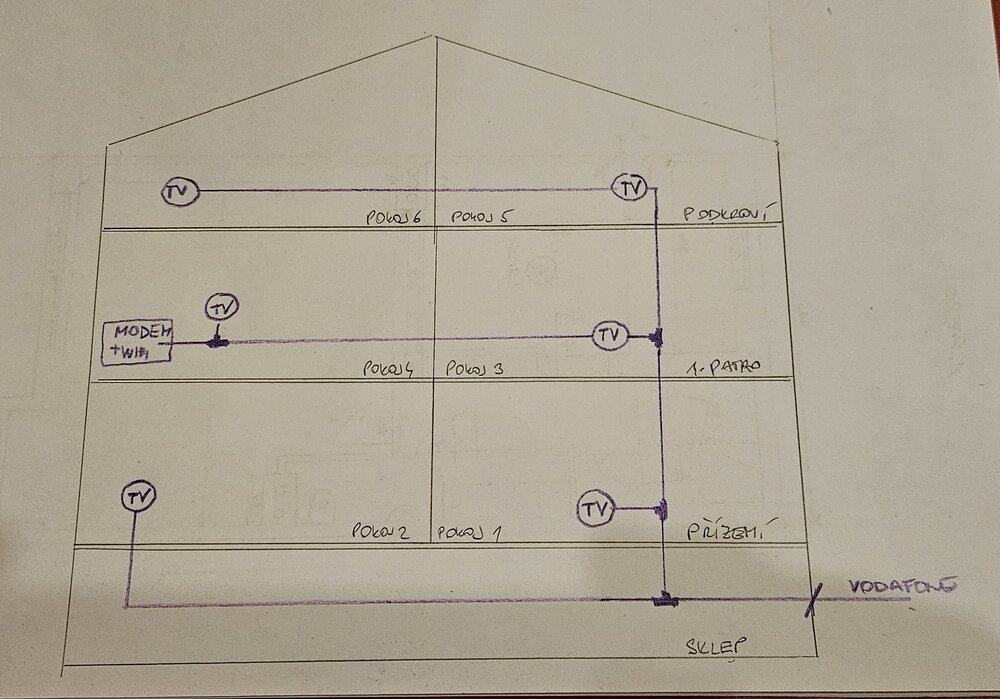

Dobrý den všem, dělám rekonstrukci rod. domu, který má 3 podlaží plus sklep a je třeba vylepšil i datové/TV rozvody. Připojení od Vodafonu z ulice přes koaxiál do sklepa a pak začíná současná hrůza se spoustou rozdvojek a wifi modemem (viz obrázek), který je jakž takž uprostřed domu tak, aby wifi dosáhla uvnitř domu skoro všude. Veškeré stávající rozvody tak, jak jsou namalované na obrázku jsou starý koaxiál o prapodivné kvalitě. Jedna TV (ca 16 let stará) připojena přes koaxiál na Vodafone kartu v TV (dřív bylo UPC). Dále jsou ještě v dalších 2 pokojích televize, ale tím, že nemají karty ani set top boxy , tak přes koax ladí jen programy ze základní nabídky. Kvalita signálu s těmi všemi rozbočovači samozřejmě klesá. Internet v současné době všude pouze přes wifi. Jakým způsobem udělat efektivně nové rozvody, když budu postupně přecházet na "chytré" TV, které budou mít přípojku na datový kabel. Specifické otázky:
  • Jak se vlastně dnes připojují moderní chytré televize na Vodafone síti - čistě přes UTP? To se poté sleduje televize přes Vodafone aplikaci staženou do TV, stejně jako např. na mobilu? Tzn., že je tam třeba 20 sekundové zpoždění? Anebo je třeba v TV také karta anebo set top box - přes koax anebo také UPT?
  • Předpokládám, že koax z ulice dovedu do centrálního bodu - Vodafone modem/router a odtud si rozvedu UTP do místností s TV plus do prostoru domu, kde je wifi signál slabší pro instalaci nějakého opakovače wifi. Jak ale rozvést koax do nějakých pokojů, kde ještě budou starší TV? Nějaký centrální koax rozbočovač ještě před Vodafone modemem/routerem?

Televizi můžete zapojit buď přímo na coax- ale bude třeba CA modul a karta. Nebo použít set top box, ale to bude taky potřeba coax.
A nebo to vyřešit aplikací v TV, pak bude stačit jen aby TV měla připojení k internetu.
Pro další tv platí to samé. Dvbt2 v síti Vodafone se bude rušit.
Z modemu se rozvede UTP do jednotlivých místností. Kde bude wifi signál z modemu slabý se ideálně dá AP a nebo router v režimu AP. Ne extender.
