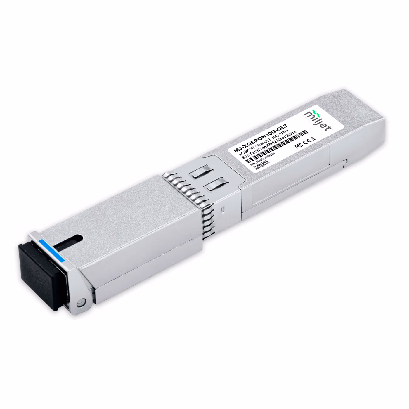

router sem zvolil Asus RT-BE88U a XGSPON modul od Go-Fibereasy s opensource firmwarem 8311 a čipem MaxLinear PRX126

na stránce 8311 Configuration stačí vyplnit PON Serial Number (ONT ID) a uložit 😊 jenomže problém 😀 tohle políčko v rozhraní 8311 firmwaru vyžaduje zadání PON ID ve tvaru ASCII (4 písmena, 8 číslic), kdežto na štítcích k převodníku je ve tvaru hexadecimálním (kombinace 16 písmen a číslic) 😐 ono je to jedno a to samý, dá se to mezi sebou převádět, ale ten zásadní problém je v tom, že Cetin OLT vyžaduje pro úspěšnou registraci hexadecimální tvar, kterej tam nejde nijak zadat (ani při úpravě rozhraní přes devtools v prohlížeči)
bylo teda ještě nutný na záložce ISP Fixes použít volbu Fix VLANs - Hook Script Only a v editaci Hook Scriptu zadat následující kód, kde XXXXXXXXXXXXXXXX je PON ID v hexadecimálním tvaru (ze štítku na dodanym ONT)
uci set gpon.ploam.nSerial='XXXXXXXXXXXXXXXX'
uci commit gpon
změny je třeba uložit a proběhne restart samotnýho modulu 🙂
