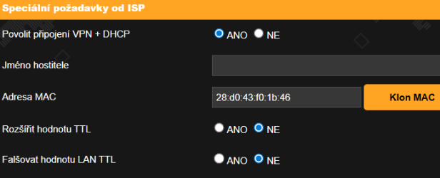

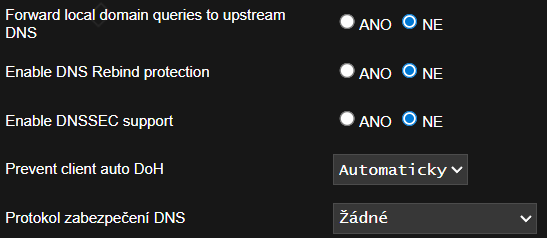

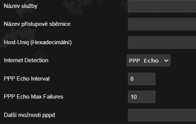

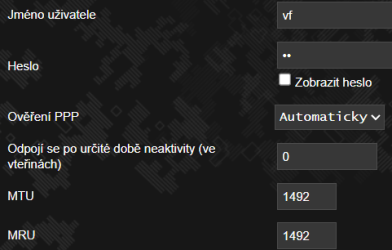

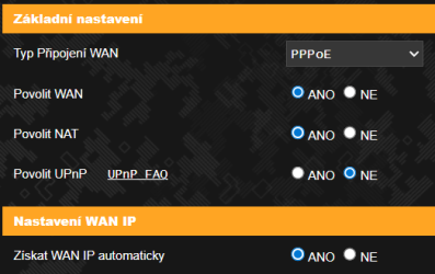

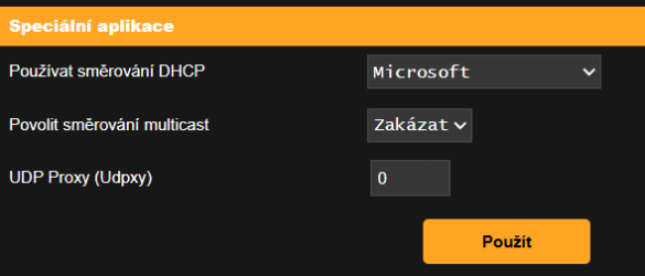

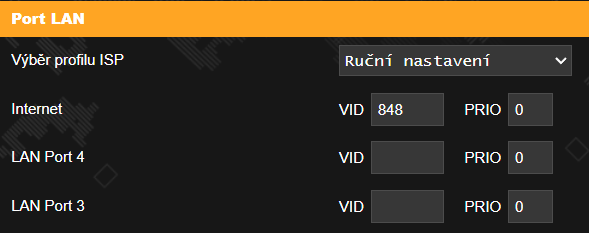

Přesunul jsem se tedy na nastavení Asusu. Ve WAN jsem nastavil vše potřebné dle náležitostí. Dočetl jsem se že Asus má schovaný nastevení VLAN v jiné záložce IPTV .
Myslím si, že bych měl mít vše nastavené správně Viz. obrázky . Provedl jsem nutné restarty obou zařízení a přes to vše mi internet nejede. Problikne mi dioda internetu na Zyxelu do červena a nezmůžu s tím nic.
Četl jsem že Asus mívá problém s MAC adresou, tak jsem ji kopíroval. Zkoušel jsem různá další nastavení jak Zyxelu tak Asusu, vždy ale se stejným výsledkem. Dokázal by mi někdo pomoct prosím?

Omlouvám se za velikost snímků, při nahrávání se to zmenšilo a nevšiml jsem si toho. Nahrávám nové, už by to mělo být vidět.
Dnes jsem zkusil Zyxel připojit k PC. Po nastavení sítě internet jede jak má, problém bude tedy někde u Asusu.
Zkusil jsem klonovat MAC adresu.
Četl jsem, že někteří měli stejný problém. Nastavili dual WAN na LAN1 a pak jim to fungovalo. U mě to bylo bez výsledku jak s klonovanou MAC i bez ní.

Z toho PC jsi normálně vytočil PPPoE session?
Pokud ne, tak už ji musí terminovat ten Zyxel.
Zkus dát na tom Asusu typ připojení IPoE nebo DHCP (teď nevím jak to tam mají označené) a případně ještě úplně odebrat tu VLAN. Pokud to nepomůže tak vrať zpět typ PPPoE, ale pořád bez VLAN.
