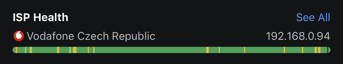

Dobrý deň,

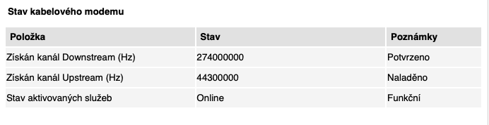

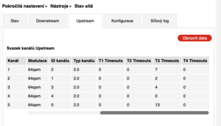

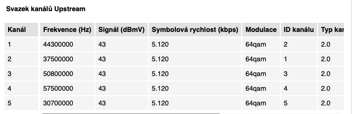

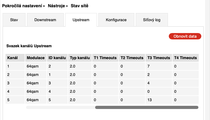

chcel by som sa poinformovať, či pravidelné kratké výpadky su nejakým štandardom, alebo je problém niekde u mňa. Mám pevný internet po koaxiále v byte v Prahe. Vždy som mal problém s nejakými krátkymi výpadkami, no až po upgrade sieťových prvkov to mám pekne v grafe - v prílohe. Je to za posledných 24 hodín. Žlté miesta korešpondujú s časom, kedy dôjde k výpadku. Ide skutočne o pár sekundové výpadky, no je to dosť otravné, keďže sa to opakuje dosť často.
Mám ten "skvelý" Compal router, do ktorého sa nejde poriadne ani prihlásiť, pretože vždy chyba "Služba byla zřejmě přerušena, je dočasně nedostupná nebo nastala chyba při přenosu dat." . No jeden z 10 pokusov však výjde :) Pridávam diagnostické data.
Viete mi niekto poradiť? V minulosti som to už raz riešil aj s Vodafonom, ale vraj je všetko v poriadku. Tak hovorím, neviem, či je to bug alebo feature... Ďakujem.

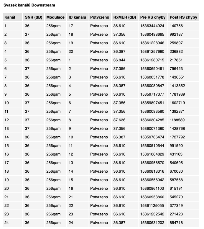

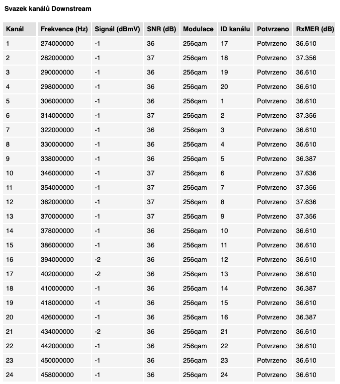

Diagnostická data z modemu vypadají celkem v pořádku, ale nejsou kompletní, v tabulce downstream chybí poslední sloupeček s chybovostí – Post RS chyby
A k tomu je ještě potřeba informace o tom kdy byl modem naposled restartován, to najdeš záložce administrace/informace, řádek Doba běhu systému.
Ospravedlňujem sa, nejak som prehliadol, že je tam ešte pár ďalších stĺpčekov. Pridavam v prílohe. Aktuálne je necelých 6 dní po reštarte. Avšak nemám problém, aby sa reštartom tieto výpadky zlepšili.

tam je obrovská chybovost . tu jsem dlouho neviděl
