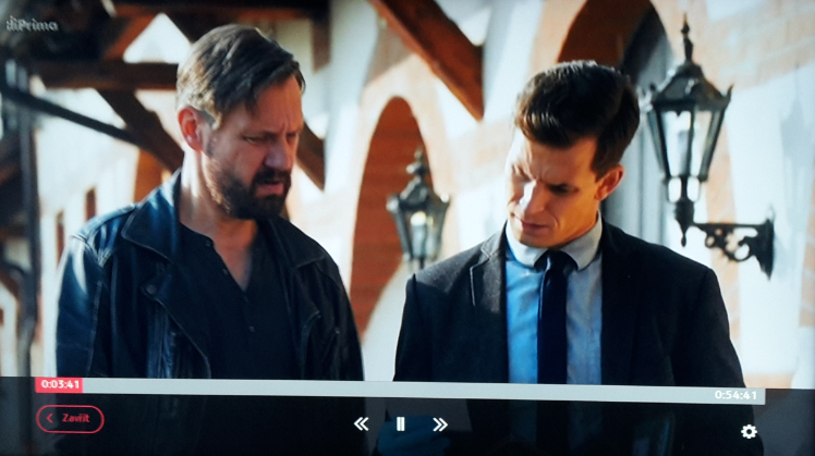

Mám dotaz do pléna. Mám TV Philips s Androidem a využívám CA modul + Internet a TV od UPC.
Do nedávna mi HbbTv fungovalo naprosto v pořádku. V tuto chvíli, když pustím HbbTV na primě, tak naskočí korektně menu s veškerým obsahem, ale když dám přehrát jakýkoliv obsah tak naskočí okno, jako když se načítá (točí se „kolečko“) a u toho zůstane. Video se nepustí. HbbTV jde normálně opustit, není nic seklého, ale obsah se prostě nenačte.
Na jiných kanálech (Nova, ČT) funguje obsah korektně jak má.  Zkoušel jsem restart TV bez výsledku. UPC podpora přes telefon mumlala něco slovensky, že neví.
Vzhledem k tomu, že to předtím fungovalo a nyní ne, řekl bych, že je to problém spíše na straně UPC nebo Prima, ale nikde jsem nezaregistroval, že by měl někdo podobný problém….:-/
Máte někdo radu poradu tip ?
Díky

Tak to mám štěstí Prima mi fungovala v uplynulých dnech, ale dnes v noci nejelo HBBTV na České televizi. Stejný případ naskočí menu a pak jen kolečka. Chyba bude někde jinde nejspíše u UPC.

Problem bude pravdepodobne v upc cz.V tomto momente odskusane HbbTV prima v upc sk,veskery obsah prehra a z pochopitelnych dovodov len povodna tvorba.
Každý výrobce televizorů přistupuje k řešení příjmu HbbTV poněkud jinak, většina vysílatelů vysílá HbbTV stále v testovacím režimu, přesto všichni tvrdíte, že za vaše problémy s příjmem HbbTV může UPC!
Zkoušel jsem ráno i nyní, před polednem, s příjmem a sledováním HbbTV VoD na stanici Prima nemám problém, ani na tv Samsung, ani v aplikaci DVBViewer na pc...
Problém v HbbTV na Prime by som hľadal aj v tom, že pridali v posledných dňoch k jednotlivým reláciam reklamné bloky (napr. na ČT reklamy v HbbTV nie sú). Takýmto blokom teraz začína každý program na HbbTV Primy a možno niektoré televízory Philips majú s tým problém, lebo reklamy sa pravdepodobne naťahujú z iného zdroja ako vlastný program. V mojom televízore Samsung beží HbbTV naďalej O.K. a to aj na Prime s reklamnými blokmi. ☺
