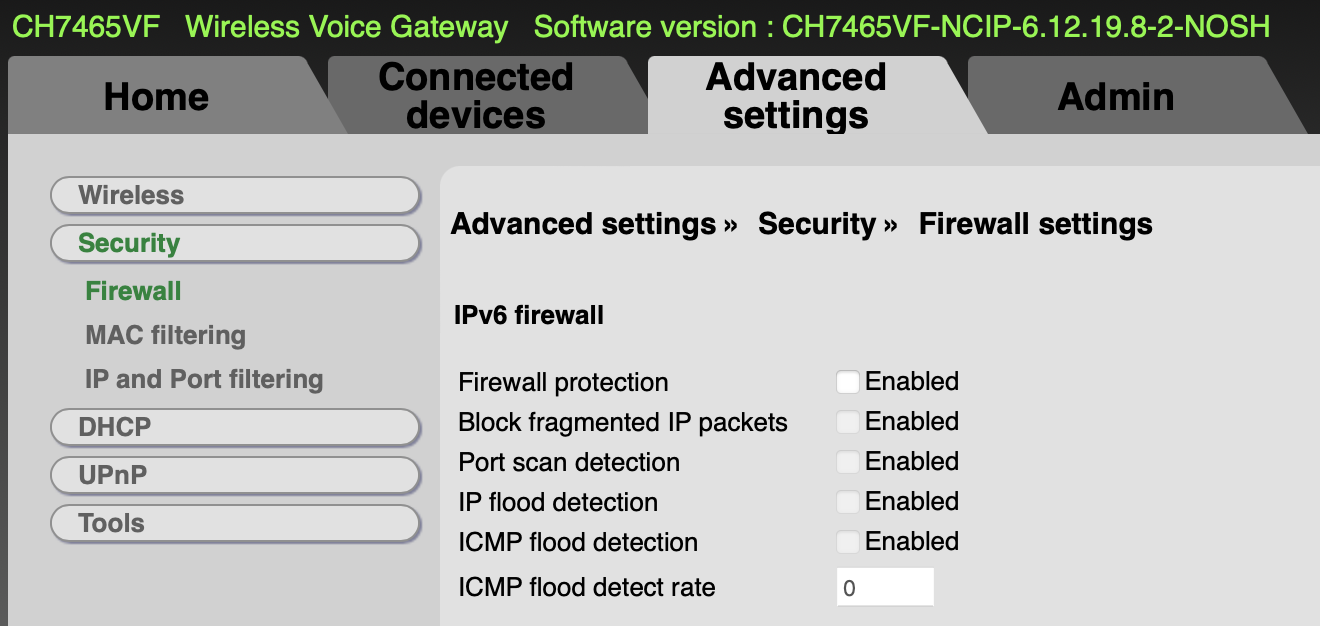

Mám CH7465VF-NCIP-6.12.19.8-2-NOSH na černém Compalu a prefix delegation funguje: prefix se deleguje, provoz prochází (obousměrně).
V Advanced settings->Security->Firewall mám poodškrtané všechny volby.
V minulosti jsem ale potkal nejmíň dvě situace, kde k opravě prefix delegation pomohl jen úplný reset to factory defaults (tlačítkem na modemu) a opětovná konfigurace (včetně vypnutí firewallu). Ten firmware vždycky byl a pořád je jedna velká hrůza.
