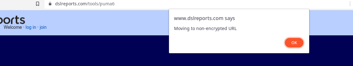

Ten odkaz mě moc nefunguje, pořád mě to odkazuje do smyčky
edit: ok, můj prohlížeč zdá se  forcuje https a ta stránka to tlačí na http

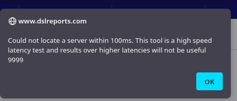

a uplně jsem teda nedohledal jakej port ten test bombarduje?
jde to na web server http/https? nebo nějaká širší škála? Nebo je potřeba mít nainstalovanej nějakej protikus? Něco jako iperf? Na té stránce moc informací není

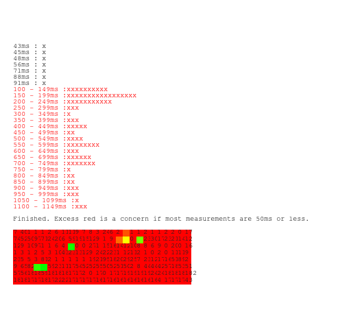

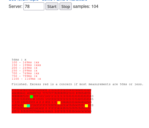

ok tak to vypada ze ten test musí mít povolenej ping, nebo mě to občas timeoutuje.
výsledky jsou dost špatný a nebo uplně hrozný - myslím že na druhém screenshotu většina těch měření vytimeoutovala - ale přesně nevím
