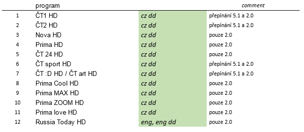

Zdar, porad jsem z toho jetel. V sobotu mel nekdo na FB dotaz:
"..dobrý den, poskytuje některá z televizí Nova, Prima, Barrandov duální vysílání / nastavení zvukové stopy. Pokud ne, dá se do budoucna očekávat změna? Děkuji Venda, Brno.."
Odpoved od UPC:
".. Zdravím Vendo. 5.1 mají jen programy České televize (ale připínají 2.0 a 5.1 podle dostupnosti), NG HD (anglický zvuk) a HBO (anglický/originální zvuk). Zda-li se dá očekávat změna není až tak otázka na nás, spíš bych se obrátil přmo na výrobce, tedy Nova, Prima atd. David - UPC.."
bla-bla-bla a byl tam prilozen obrazek:
"..Zde ještě přikládám zvukové stopy u programů. David - UPC.."

Ted (utery) se divam do programu na Nove, a je tam psano vysilano Stereo. Nicmene zesilovac opet hlasi DD 5.1. Nerozumim tomu - odkud se tam tedy bere ten 5.1 zvuk?
Primy taky vsechny zase hlasi 5.1. (kdyz podle UPC jsou pouze 2.0)
Nebo to UPC zase nejak upravuje?
