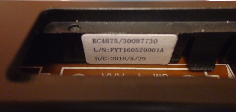

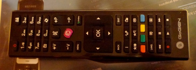

Obdržel jsem nový HD DVR Mediabox, zatím se zdá, že funguje tak jak má, až na tento problém:
Dálkovým ovladačem k Mediaboxu nejde ovládat hlasitost na připojeném TV GOGEN TVH 32N 264T, musím  proto používat  ovladač RC 4875  k TV GOGEN.
To, že nejde přes Mediabox ovládat zapnutí-vypnutí TV, to mi tak nevadí, ale ta hlasitost jen přes ovladač k televizoru je přece jen nedostatek.
Vyhledal jsem řadu různých kódu pro Gogen, Vestel-Telefunken ... ale zatím bez výsledku (postupuji dle návodu v bodu 6 Návodu na rychlé zprovoznění). Experimentoval jsem i s nastavením HDMI (CEC), také bezvýsledně.  Pro identifikaci TV ovladače přikládám jeho snímky.
Snad se už někdo s tímto problémem setkal nebo umí vyhledat ten správný kód.
