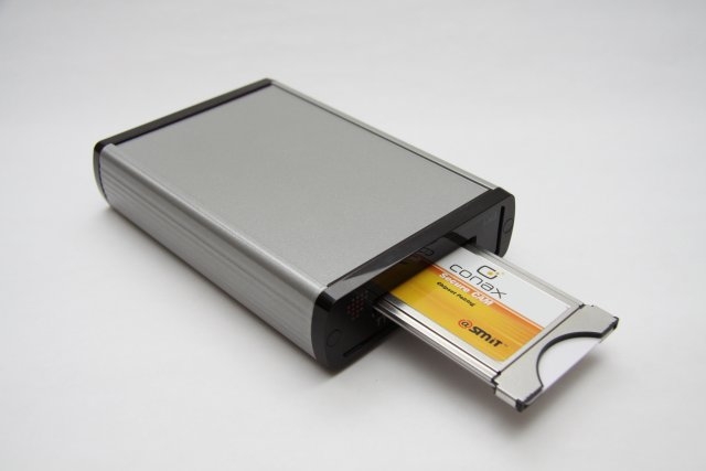

CA modul s kartou prozatím ulož do skříně, pro vyhledání a naladění stanic není potřebný.

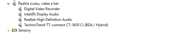

Pokud neuspěješ, zkontroluj instalaci ovladačů: V profilu správce (nestačí heslo) pravým na Tento počítač.>Spravovat>Správce zařízení a zde vyhledat (nejspíš) Řadiče zvuku, videa a her. Zde kontrolovat nainstalovaný ovladač tuneru TT

Moc děkuji za radu, ale bohužel tomu zcela nerozumím. CA modul je už venku a správce zařízení nezobrazuje nic, věřím, že ovladače jsou OK.

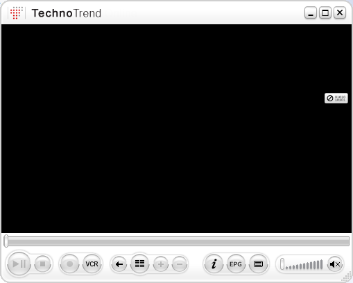

Nevím co je myšleno "Obslužným programem TT Viewer", ale pokud je to ten TT Viewer samotný, tak tam se mi právě že žádné nastavení (menu nebo tak něco) najít nepodařilo. Ani nic, co by spustilo nějaké vyhledávání a to je důvod, proč vznáším tento dotaz.
Vidím toto:

1. TTViewer je pouze jedna z mnoha mutací programu DVB Viewer, velmi okleštěná
2. INI soubory mají stejnou strukturu, jako v mateřském programu, data programu jsou ve složce ProgramData/CMUV
3. V instalačním balíku je, jak bývá obvyklé, celá řada INI souborů (na tomhle fóru známé také jako ladicí skripty), UPC nikoli
Pro tazatele: TTViewer je skutečně velmi omezený, nenašel jsem a dál nehodlám zjišťovat, jak se s ním pracuje. Ta stažená verze má implicitně jen satelity... Jdi na stránku DVB Viewer, stáhni si demo verzi programu (je to jeden z nejlepších) a začni cvičit s ním. Od placené verze se příliš neliší a bude se nám lépe radit. Pokud budeš úspěšný, pak velmi doporučuju koupit.

Pokud nenainstaluješ správně správné ovladače, nemá smysl pokračovat. Ve správci zařízení musí být nějaké BDA Technotrend...
před 27 minutami, Retiree napsal:
INI soubory si sice prohlížet mohu, ale nevím co s nimi. A jak říkám, myslím že ovladače jsou OK.
A ještě k tomu VF signálu. Mám normální koaxial kabel od UPC, který je přesně v té třídírkové zásuvce co jsi popisoval a zastrčený do zdířky TV a druhá strana kabelu vede do toho TechniTrendu.
Takže mám zapojeno, nainstalovány ovladače a software TT Viewer a teď i Demo verzi DVB Viewer Pro.
Upraveno uživatelem poustevnk
Předpokládám, že (po rozkliknutí) Toto zařízení pracuje správně

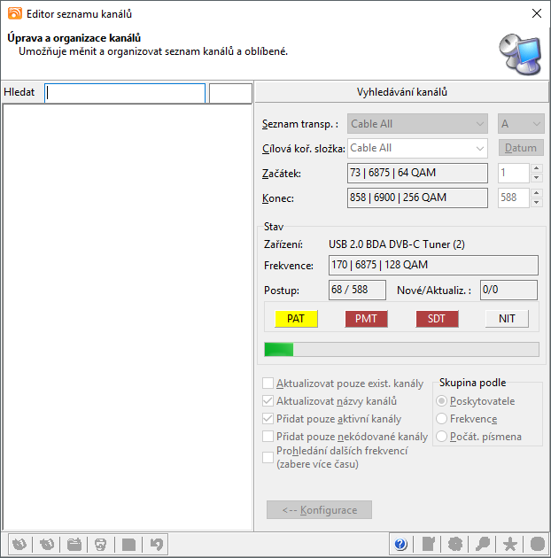

To skenování v "editoru seznamu kanálů" viz ten obrázek nahoře, je cca v 55% Mám to stornovat, nebo počkat?
Ten obrázek nahoře mi uniknul... Samozřejmě, pokud skenuješ celý rozsah, trvá to déle, vydrž!
