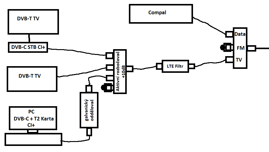

Takhle to mám
  • Super 800 Mb/s Profi
  • VF Station + 3x CA Moduly
  • Praha - Jinonice
Nějak nechápu ten LTE filtr na rozvodu kabelovky

Tak v mém případě to mám Tak já to tu mám tak že kabel který mám ze zásuvky k rozbočovači je kael který UPC používá na rozvody. Za rozbočovačem mám kabely viz. odkaz
http://www.hama.cz/hama-antenni-kabel-9 ... iltry-10m/
Ale i tak mám čím dál více problém. Cca. tři dny zpět to začalo rušit až tak že třeba 2 až 5min. Je obraz na pruhy které se rozjedou do stran a zvuk trhaně
Mám podobné kabely i 100Hz, ale prostě jedna větev je LTE rušená. kabel je cca 7m stíněn od vysílače panelem a 3m Ytongem. Nefunkční multiplex je 770MHz. Když to spouštěli, tak to asi 2 měsíce jen občas kostičkovalo, ale teď asi 1,5 měsíce to nejde vůbec.
  • Premium Profi
  • Hradec Králové
Když se na to člověk podívá, tak to tam z nějakého důvodu má, stejně jak ten galvanický oddělovač (což u PC dává asi i smysl). A líbí se mi, jak tu je každý odborník :-))
