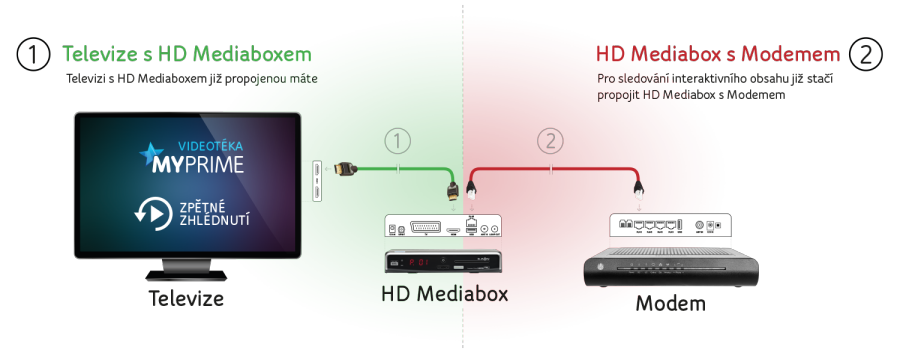

STB KCF-SA700 a modemu EVW3226 mám od UPC.Internet od UPC nemám.Operátor od UPC tvrdí že to nevadí a bude to fungovať.V dodávke bol aj adapter pre "TV a DATA".Mám pripojený aj koax do "DATA" na adaptery a modemom.Mám aj prepoj
ethernet káblom medzi STB a modemom.Samozrejme koax pre TV tiež. Dík .
V EPG sa zobrazujú programy aj spätne ale žiadny znak "spätnej šipky" tam nieje.Po stlačení OK sa zobrazí len klasické
info... A je treba ten internet alebo nie? Alebo je treba niečo niekde registrovať alebo potvrdiť? Dík .
Zrejme má DTV + STB + modem od UPC...
Vyriešené !! ?????????
Odpojil som koax "DATA" (pri vypnutom modeme)
Po nabehnutí modemu sa v EPG nezobrazili žiadne spätne programy čiže klasické EPG.
Tak som koax "DATA" vrátil zapol modem a po nabehnutí tam boli spätné programy aj spätné šipky.Mohol som si spätne
spustiť ktorýkolvek program aj 7-dní starý a nič som nemusel potvrdzovať o "nahrávaní" a nemusel som čakať 7-dní.Pritom
modem mi bol doručený len pred 4-mi dňami.Podotýkam že káble som viackrát odpájal a kontroloval či náhodou nieje niekde
zlý spoj no nepomohlo to.Modem bol takisto viackrát zapnutý a vypnutý.Čo sa stalo že to nabehlo to teda naozaj neviem.
