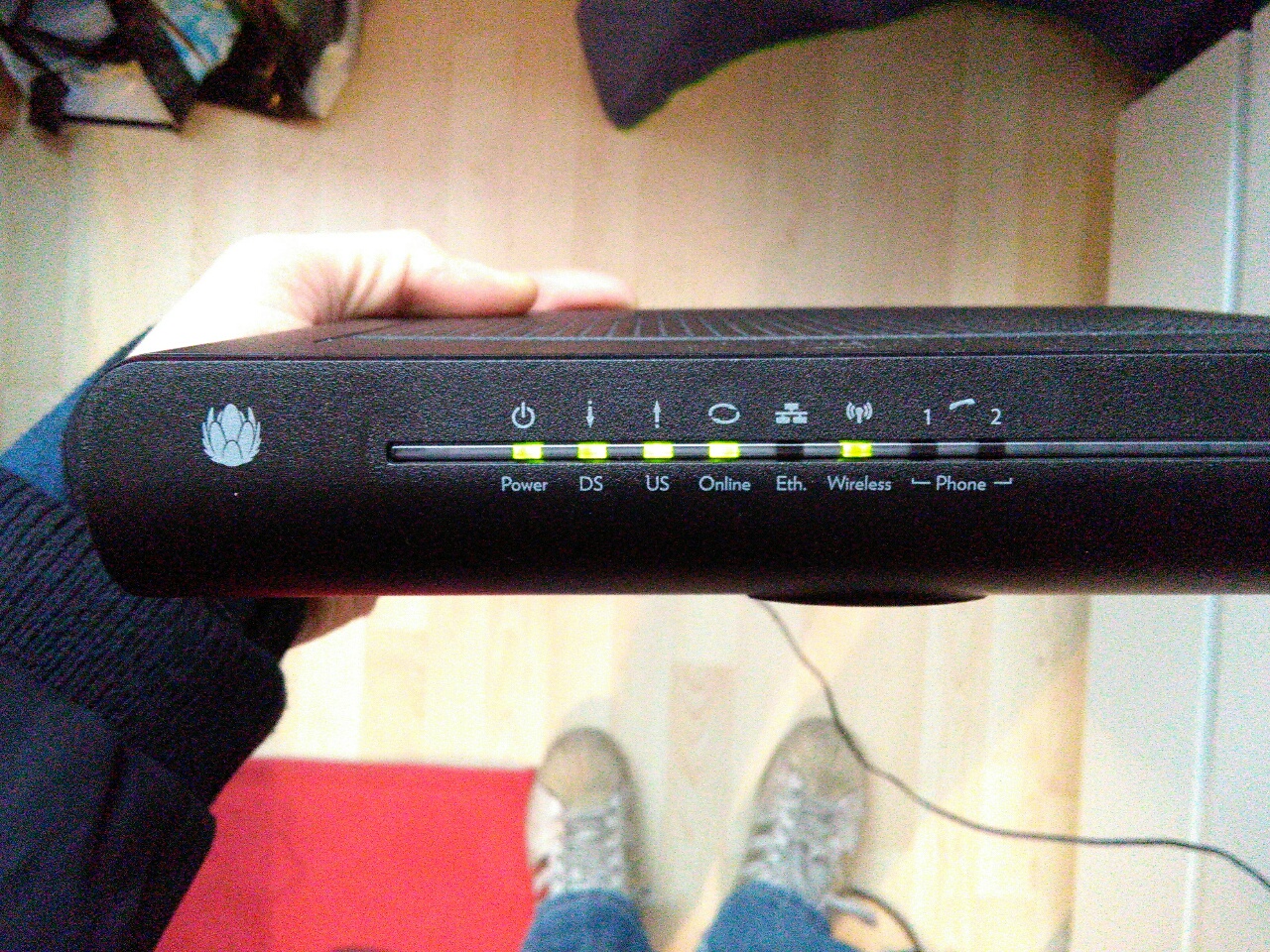

mám problém s modemem Technicolor TC7200, cca 4 letý. Přestala fungovat síť, všechny kontrolky hned po zapnutí svítí bez problikání, tlačítko reset nedělá nic, modem jakoby zamrznul. Po připojení kabelem k počítači se po chvíli ukáže pouze neznámá síť, která žádné pakety nepřijímá. Je možné ještě něco udělat, nebo už je použitelný jen jako těžítko?

Resetuji to zapustenym hw tlacitkem ze zadniho panelu, nechal jsem modem i mimo napajeni pres noc. V priloze je foto zamrzleho stavu. Vymenit zdroj muzu zkusit, napisu az sezenu nahradni. Diky za tip.
Tlačítko reset je potřeba držet aspoň 15-20 vteřin, v podstatě dokud modem nezačne problikávat, pak by měl být proveden reset do TN. Pokud jej máš v pronájmu, tak si zavolej na UPC, nech si jej vyměnit.
Bohužel nepomáhá ani delší držení reset tlačítka, ani výměna adaptéru. Modem jsem měl vlastní, koupený od UPC. UPC mi nabídlo jako řešení pouze zakoupení / půjčení nového zařízení. Není mu tedy už asi pomoci. Díky.
Tak ještě koupit zde, nebo jinde od někoho, kdo jej třeba prodává... Ale nech si prověřit SN, nebo MAC adresu modemu přímo od UPC.
